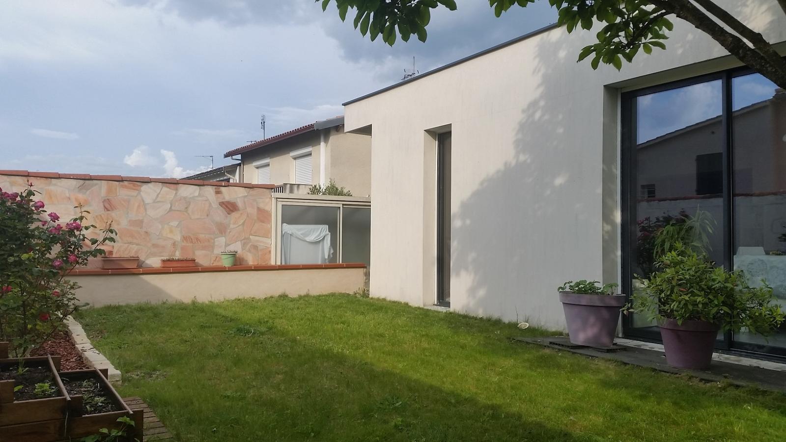

Je viens solliciter de l'aide pour la conception de notre Pergola
Pour des questions de places et d'ergonomie (le jardin n'étant pas très grand), nous pensons faire une pergola adossée au mur de la maison.
L'idée de départ est un appui en bois entre les deux fenêtres (260 de haut et 245 de large), et une longueur de 4m toiture horizontale, constituée par un alignement de chevrons perpendiculaires au mur.
Autre extrémité, 2 poteaux ( voir si du classe 4 coulé dans un trou de béton protégé du sol peut être adapté, sinon un appui en béton sur lequel je fixe un support réglable en hauteur pour le poteau). Un bastaing ou autre reliera les deux poteaux a même hauteur que celui contre le mur.
Voila ou on en est pour le moment
Si vous avez des conseils (dimensions poteaux / bastaings... classe et type de bois, .. etc etc), je suis preneur Sourire
Merci d'avance à tous pour votre aide,
Maxime, Toulouse

merci beaucoup pour votre plan. Il devrait bien correspondre à notre besoin
Concernant les 2 poteaux à fixer dans le sol (gazon), quelle est la meilleure solution ? Pour le moment j'envisage un petit socle en béton et d'utilise ensuite un pied de poteau réglable en hauteur.
Merci encore pour votre aide,
Maxime
