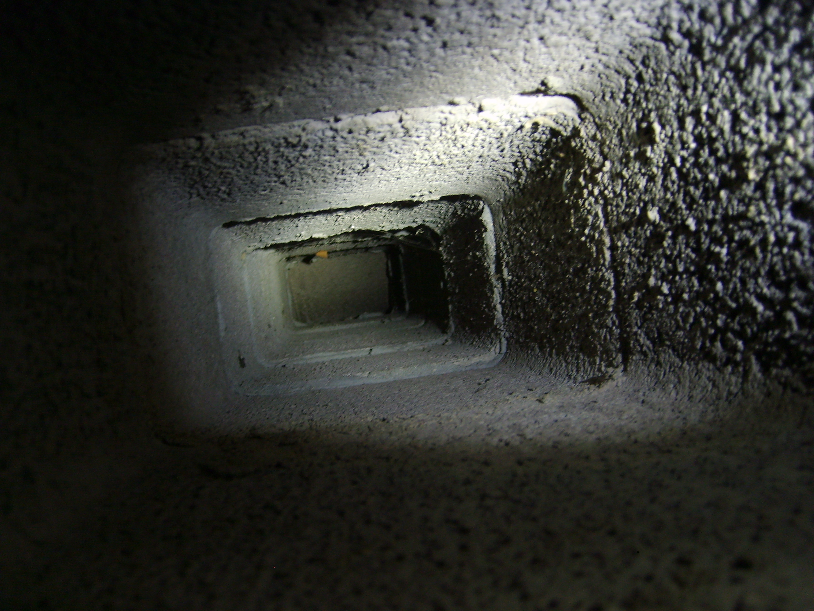

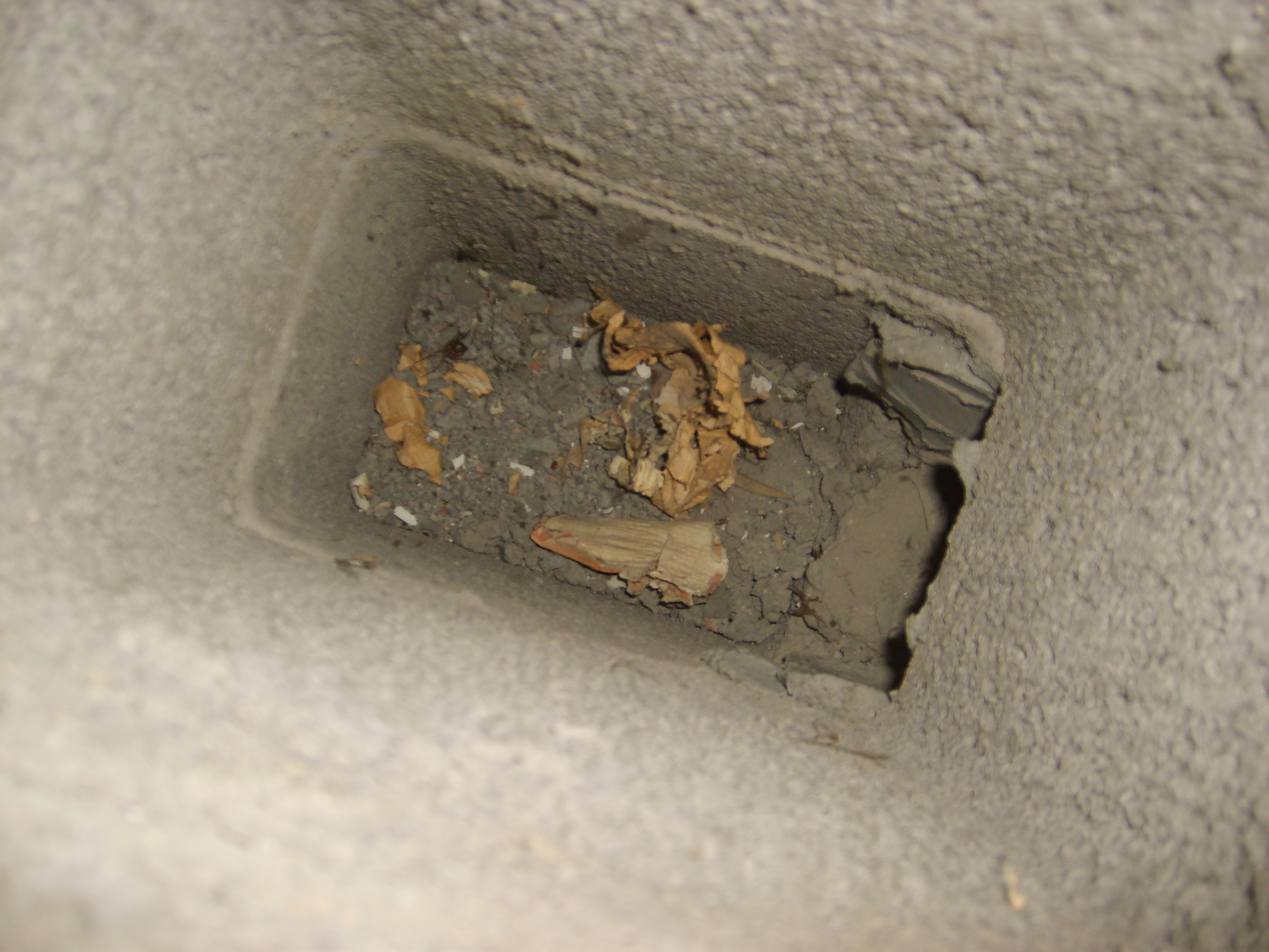

Ayant la flemme de detruire le bouchon carré qu'il faudra reboucher ... j'ai photographié l'interieur du conduit :
vue vers le bas :
http://nsm08.casimages.com/img/2013/10/27/1310270903346751211676398.jpg
vue vers le haut (suis au 3è etage sur 4) :
http://nsm08.casimages.com/img/2013/10/27/1310270905346751211676406.jpg
