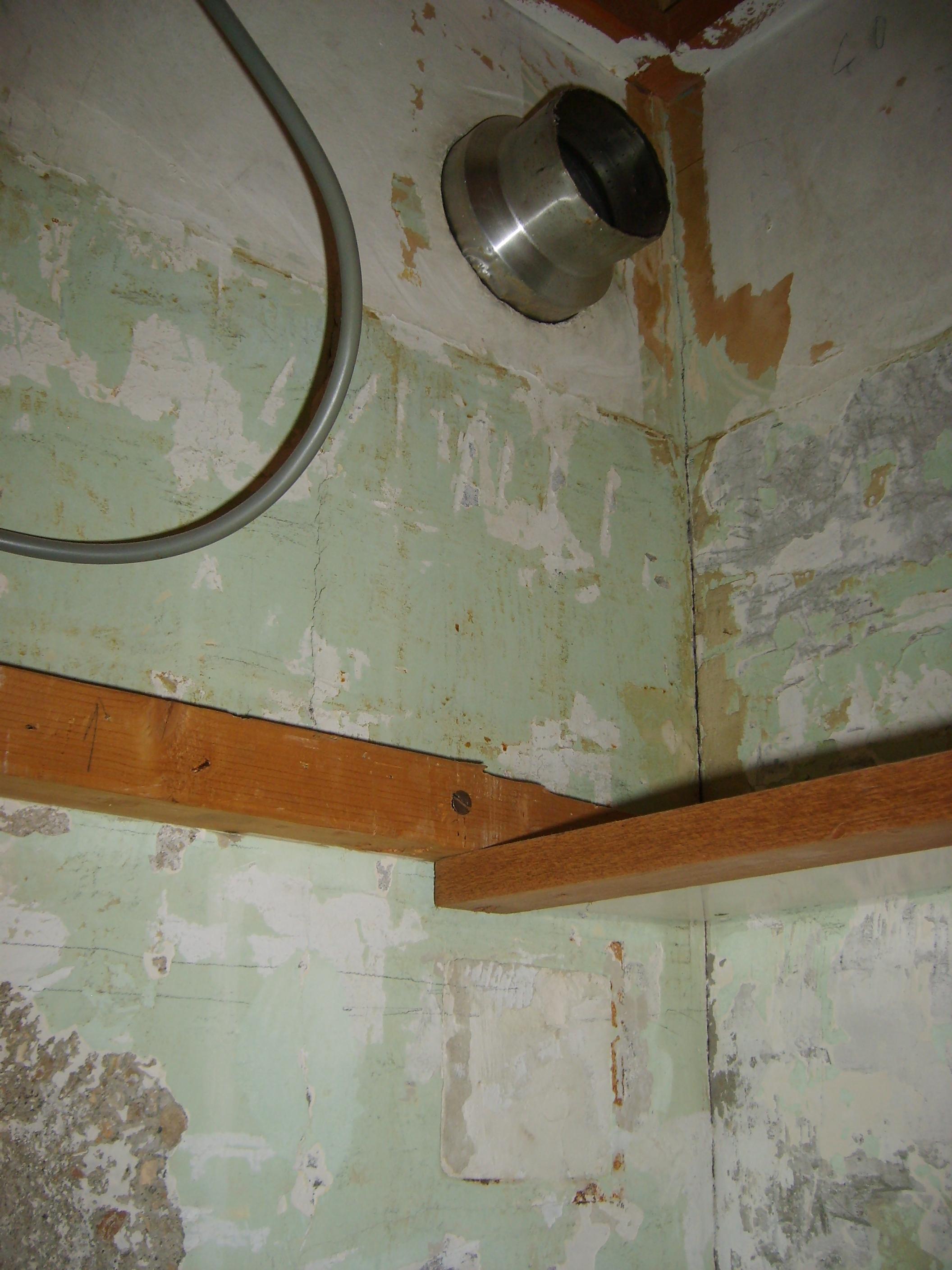

Ce conduit est de meme dimension que le conduit d'evacuation de la chaudiere gaz dans la cuisine (mais il n'y a plus ni gaz ni chaudiere gaz dans cet appart, remplacé par un chauffe-eau electrique), mais pas le meme, c'est un autre conduit independant que celui de la cuisine.
photo de celui dans la cuisine :
http://nsm08.casimages.com/img/2013/10/11/1310111235316751211629757.jpg
- on peut voir le gros trou de 12cm de diametre en hauteur du mur
- et à 35cm en dessous de ce trou il y a un carré bouché de 11cm de cotés.
Et c'est exactement pareil sur le mur du sejour : un trou en hauteur de 12cm de diametre et à 35cm en dessous il y a un carré bouché de 11cm de cotés !
Ce n'est pas possible que cet appartement F3 de 54m² avait eu 2 chaudiere gaz !
Impossible qu'il y avait eu une cheminée : c'est du chauffage collectif et l'emplacement est situé dans le mur pres duquel où on y circule en entrant !
Ce que je suspecte c'est que dans ce batiment il y a 6 conduits individuels pour evacuation de la chaudiere gaz, or il n'y a que 5 appartements empilés les uns sur les autres (je suis au 3è etage sur 4), et l'un des anciens proprietaires a eu cette connaissance du 6è conduit non utilisé et l'a percé pour evacuer un climatiseur.
Mais dans ce cas, pourquoi il y avait eu aussi un carré rebouché de 11cm de coté en dessous du trou de 12cm de diametre comme ceux dans la cuisine ?
Il va falloir que je fasse appel à un professionel du VMC pour me certifier que ce conduit est individuel et non relié à un autre appartement ...

Je vais déplacer ton sujet en plomberie pour avoir l'avis des pros du gaz :
Ces paires de bouches ressemblent vraiment trop à une évacuation des gaz brûlés d'un appareil à gaz (celle du bas récupère les calamines et poussières).
Décolmate, dans le séjour, cette bouche du bas : elle n'est certainement reliée qu'à celle du haut. Fais passer un furet ou un câble électrique ou ???
SI TU PEUX va voir (en mesurant) la place de ces bouches dans les autres logements (en dessous comme en dessus).
Si tu as la chance que ce conduit te soit réservé : BINGO ! tu y branches l'évacuation de ton climatiseur.
Par contre il ne faudrait pas que tu te retrouves avec des problèmes de pluie ou de condensats : le recherche n'est pas encore terminée.
Mais je laisse la parole à nos pros...

Alors j'ai fait passer une goulotte depuis le gros trou rond en haut, dirigé vers le bas : la goulotte se bloque sur toute la section de la conduite (j'ai bien pris soin de la tapoter dans plusieurs endroits) au niveau du carré bouché.
Cela confirme donc que la conduite est bien individuelle à mon appart, n'est ce pas ?
17/10/2013 à 14h18
17/10/2013 à 14h18
La probabilité est effectivement très forte. Puisque tu vas devoir reprendre la déco, démonte ce carré : tu auras une certitude.
Pour l'autre côté, il faudrait accéder au toit : possible ?
En tous cas cela se présente de mieux en mieux.
