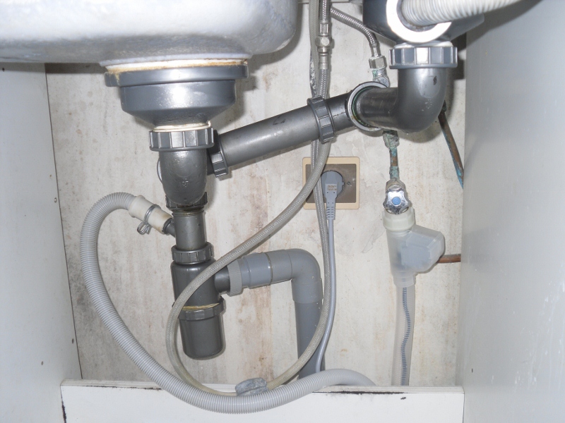

Chers tous, Je craque. C'est dimanche et j'aurais voulu me réveiller autrement que - une énième fois - dans les odeurs d'égouts provenant de mon évier. Historique: j'ai fait faire des travaux, l'installation est neuve (août) mais semble-t-il dysfonctionnante. Je n'y connais rien, et pour ne pas me faire bananer à nouveau, j'aimerais au moins comprendre où est le problème. Les faits: l'évacuation de l'évier se fait sans problème. Les mauvaises odeurs se sont installées progressivement. Je joins les photos qui parleront sûrement mieux que moi, mais je peux compléter au besoin. Je vous remercie, âmes charitables que vous êtes, d'avoir lu mon post.

Et c'est là que je suis perdue... (Je ne suis pas sûre de tout comprendre).

kriske a écrit :
coucou ce qui me choque c'est l"arrivée des vidanges par le bas soit d'un lave vaisselle, soit d'un lave linge la sortie machine se fait généralement en hauteur, ici on descend pour faire remonter l'eau évacuée, de plus j'aurai préféré un Y au lieu d'un T à l'endroit de la sortie (l'eau s'écoule plus facilement) comme il y a de l'eau dans les siphons, les odeurs ne doivent pas remonter par là, par contre elles peuvent remonter par les trop pleins c'est un modèle de siphon qui m'est inconnu, est qu'il y a moyen de voir une photo du siphon prise latéralement
Oui mais l'eau dans les siphons a souvent de la saleté qui stagne et donne a force des odeurs d'égouts! Ce sont des genre de Siphons rapide on dirait, qu'on met le plus souvent dans des douches.
05/12/2016 à 15h27
05/12/2016 à 15h27
un siphon de douche n'est pas un siphon d'évier
avec ça je ne vois pas la photo demandée
vous avez nettoyé les siphons et cela sent encore dont c'est pas cela

bonsoir MissMiss
il ni as pas de lézard votre montage n est pas au top je vous conseillerais le changement par un siphon prévus pour l évacuation d un double évier convenable .voici un exemple qui ne coute pas bonbon .et la vous serez tranquille. Maintenant dite vous bien que il y as un des siphons qui ce fait vider. Une autre possibilité faite mettre un tuyau avec aérateur entre les deux siphons .pour moi je clos le poste car tout as été écrit. Roi Oui Top !

hello oubliez de poster la photo

voici la bête

Une prise électricité ou il pourrait y avoir des fuites d'eau possible, c'est dangereux au possible !

Chers tous, grâce à tous vos messages, j'ai compris ceci: - il n'y a pas de problème sur l'installation; - il serait bien cependant de changer les siphons à douche contre des siphons plus appropriés. Merci pour vos conseils. Je clos ce post. MissMiss
