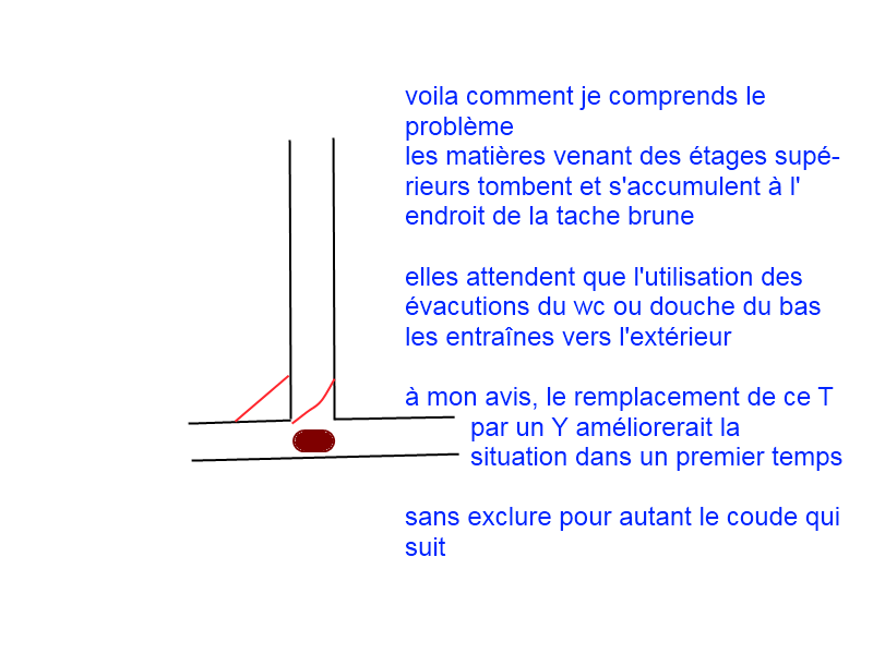

Je n'ai malheureusement pas de photo tout est encastré.
Il est donc difficile d'en faire une, néanmoins je peux essayer de poster un schéma

il faudrait avoir une photo de ce coude final et sa section
et ensuite cela part où vers une fosse septique (qui peut nécessité un entretien, ou une vidange) ou vers les égouts de la ville
vous parlez d'un raccord en T ou d'un Y ce dernier mis dans le sens de l'écoulement favorise l'écoulement des eaux

Ok merci pour cette réponse tu as parfaitement compris la situation.
Je vais essayer de faire ça, en espérant que cela améliore la situation(il faut que je casse toute la dalle du sous sol le tube est pris dedans).
Sinon toute la canalisation est en 100 sur cette partie y compris le coude 90° final.
Mais je me pose quand même une question si je fais comme tu préconises le problème risque simplement de se déplacer au niveau du raccord en Y non?

je crois et c'est le but de l'Y qu'orienter les effluents dans la direction de la sortie ne peut que facilité la chose

Merci a vous tous pour vos réponse comme je l'ai dit je vais essayer de raccorder ma descente verticale avec la partie horizontal par l’intermédiaire de deux Y comme ça j'aurai une visite depuis le Y du haut.

avec le schéma
05/01/2013 à 17h16
05/01/2013 à 17h16
un coude peut aussi convenir pour cet usage
je ne me souviens pas s'il existe des Y avec un bouchon a visser (je crois que oui) cela permet de visiter en cas de besoin
voir ici
