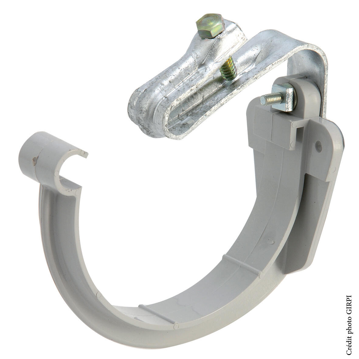

Il est tout à fait possible de poser des supports de gouttière avec ce modèle de tuiles qui n'a rien de provençal d'ailleurs..!
Exemple de fixation :
L'inconvénient avec ce type de supports c'est qu'il n'est pas très esthétique. Par contre la gouttière a l'avantage d'empêcher les projections d'eau au bas des murs ce qui crée la formation de moisissures.
Le deuxième avantage c'est de pouvoir récupérer l'eau de pluie.

Comme c'est bâti sous les tuiles, je me demandais comment fixer des supports de gouttière.
