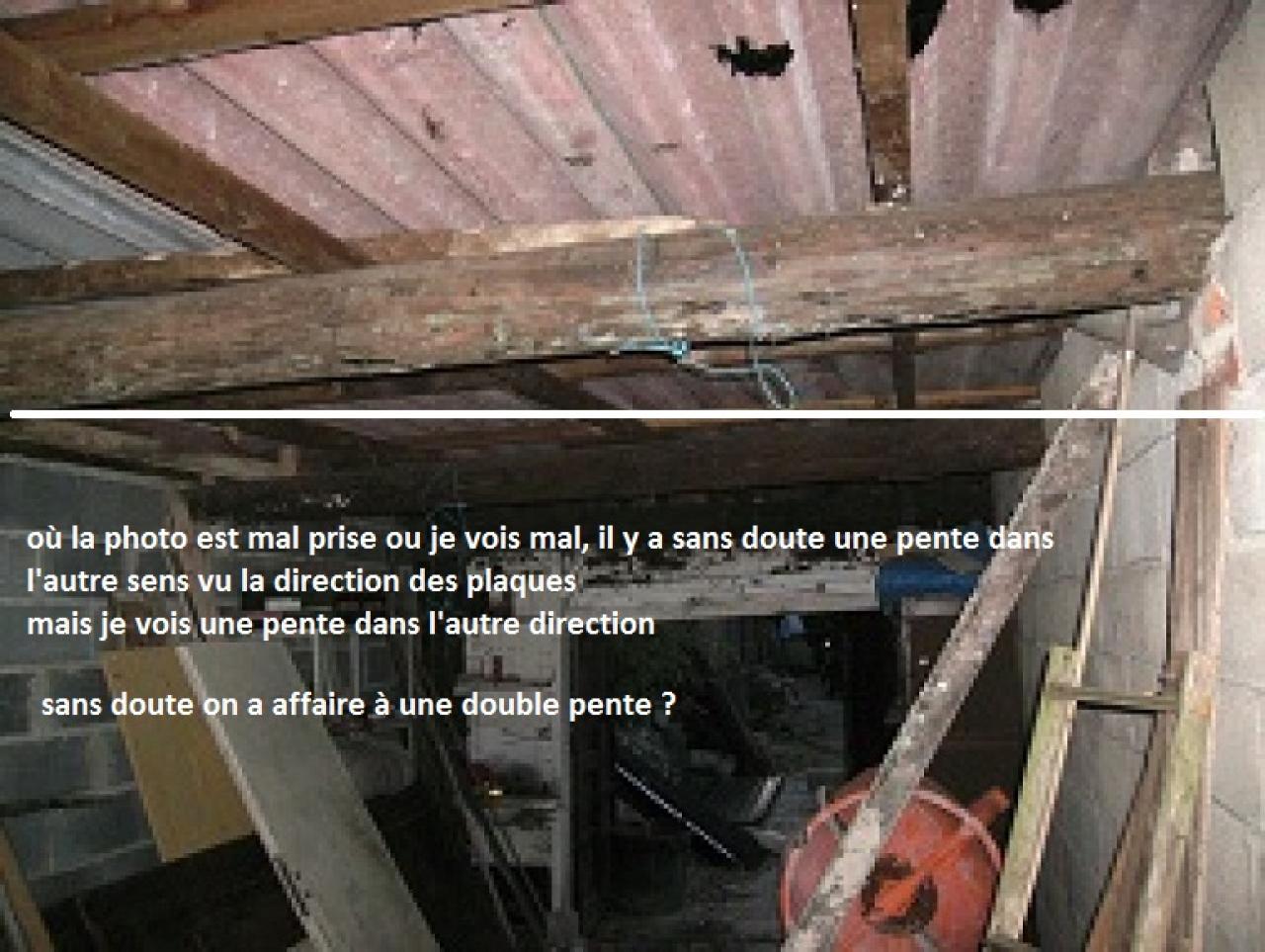

Je vous joins une photo pour illustrer ce que je souhaite réaliser.

avant de dire une bêtise
dans quel sens va la pente ?
dans le sens des 8,5m comme la photo semble l'indiquer
quelle genre de tôles, petites ondulation galvanisées ou bardeau métallique ?

Dans quel sens va la pente ?
dans le sens des 8,5m comme la photo semble l'indiquer : oui
Quelle genre de tôles? : tôles bac acier.

la proposition de départ est correcte d'après moi
mais voir photo, j'ai quand même un problème de compréhension
