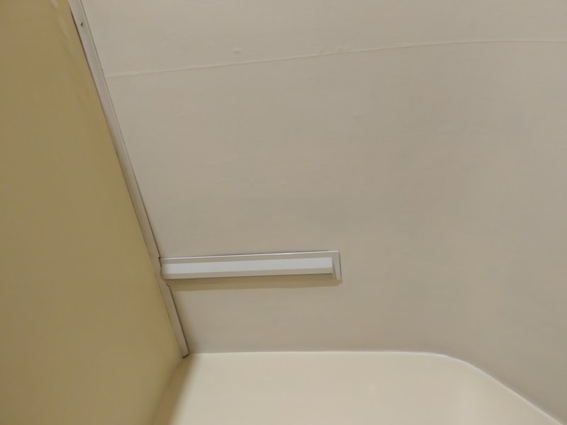

Bonjour à toutes et tous.
Je souhaite remplacer mes fenêtres  en bois par des PVC. Est il nécessaire qu' elles comportent  une aération ? Sachant que la maison date de 1983 et les chambres comportent une bouche d' aération dans le plafond (qui donne au grenier) .
Si oui il est proposé plusieurs modeèles avec débits différents:
Grille autoréglable 30m3/h
Grille autoréglable acoustique 45m3/h - 36dB
Grille hygroréglable 6 à 45m3/h
Grille hygroréglable acoustique 6 à 45m3/h - 37dB
merci par avance

Ceci dit ces entrées d'air du grenier, ce n'est pas forcément très sain : poussières, laine de verre en suspension.  Et si l'air est tiré en permanence on ne gagne pas grand chose en degrés.
