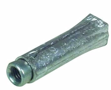

14/02/2015 à 18h08
14/02/2015 à 18h08
Pour un plafond plein ,voir ce genre de cheville en Diam 6mm .
Mais pour percer comme le précise takafer une perceuse à percussion et de mise.
Merci pour l'info!
