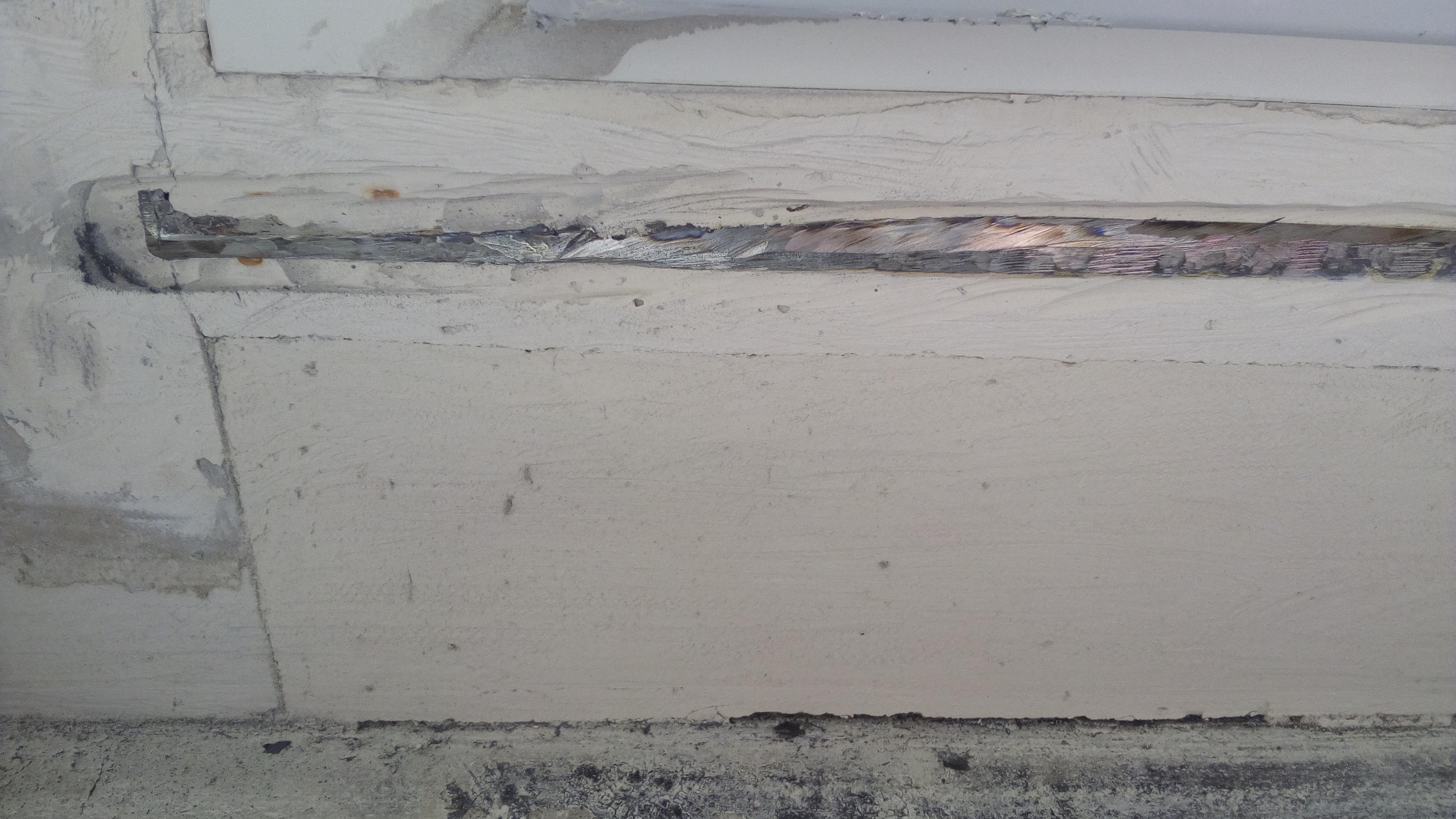

Sous ma porte-fenetre neuve (posée en renovation), il y a une barre metallique d'origine constructeur du batiment.
J'ai collé des plaques BA13 autour de la porte fenetre et fenetres pour donner la meme epaisseur que celle du cadre de la porte-fenetre et fenetres.
Mais à certains endroit la barre metallique depasse la plaque BA13 :
Avec quoi puis-je poncer cette surepaisseur de barre metallique ?
