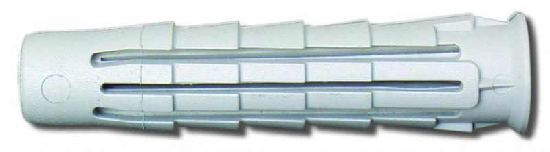

Bonjour à tous, Je suis nouveau sur le forum et bricoleur débutant. Je souhaite installer un pare baignoire dans ma salle de bain que j'ai fait rénover. Je ne sais pas si je peux utiliser les chevilles fournies avec, car le mur sur lequel je veux fixer mon pare baignoire se compose maintenant de : - Nouvelle faïence murale ép=0,8 cm + colle (je pars sur 0,3cm) -Ancienne faïence murale ép=inconnue + colle (je pars sur 0,8cm et 0,3cm comme pour la nouvelle) -Plâtre ép=1cm ou 1,3 cm (les cloisons sont en BA10) + isolant Soit une épaisseur entre la tête de la cheville et le début de "l'expansion de la cheville" de 3,2 à 3,5 cm. Je n'ai pas trouver de telles chevilles à Leroy M. Pouvez-vous me donner une référence où je pourrais en trouver ou une autre idée merci

une cheville ordinaire pour mur convient parfaitement

Ok merci Alors j'utiliserais les chevilles fournis avec le pare baignoire.

bonsoir,
des chevilles crampon tout simplement (les marrons)

hello
ben perso, je ne connais pas les chevilles crampon marron
J'ai des chevilles qui pour moi sont TOP, qui vont bien, même sur des cloisons de moins de 10mm (voire moins de 5mm sans soucis), mais bon...

De la cheville plastique longue avec collerette ,longueur traditionnelle ,pour la longueur ,c'est fonction de la vis que l'on utilise .

coucou Fred
c'est quoi exactement ces chevilles qui te permettent de se fixer dans 5 mm ?

merci et le nom c'est TOP ?

Chevilles TOX ou Scell-it.
Attention à ne pas mettre des vis trop gros par rapport à la cheville
pour ne pas éclater la faience. Sourire

Bonjour, Merci à tous. Du coup je vais acheter ça demain; Merci encore pour les conseils.
