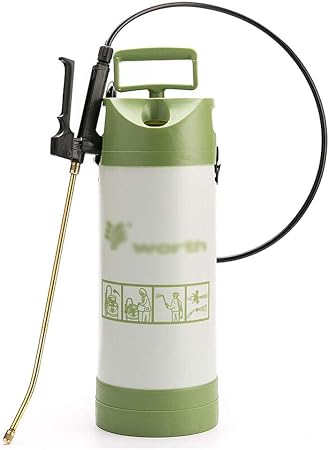

Pour la suite, je prévoyais d'utiliser un pulvérisateur à dos (dans ce genre-là https://images-na.ssl-images-amazon.com/images/I/51FoVFskS4L._AC_SY450_.jpg ). Je pense que ça me donnera plus de portée, surtout si je reste sur l'échelle.

Bonsoir Jeremy . Une échelle n'est pas un poste de travail mais un moyen d'accés . Le mieux est de faire toute la toiture car l'anti mousse si il est bien fait il nettoiera en profondeur vos tuiles . Si vous faites que la partie la plus basse de votre toiture , vous aurez toujours une différence de couleur entre le haut et le bas de votre toiture . La tuile Redland est une tuile résistante donc vous pouvez marcher dessus . Je vous déconseille de marcher dans le courant ( la partie où l'eau s'écoule ) la tuile est toujours un peu plus fragile ici . Le mieux pour marcher sur une toiture est de mettre vos pieds parallèle à votre gouttière et de mettre votre talon et votre bout de pied sur deux chapeau toujours vos pieds parallèle à la gouttière . ( Le chapeau d'une tuile est la partie la plus haute d'une tuile ),( la partie plate la plus basse d'une tuile est appeler le courant ) Juste pour info : Si vous avez peur de monter sur votre toiture , il ne faut pas prendre de risque car une chute peut être fatal . Pour le pulvérisateur à vous de voir ce qui vous convient le mieux . Le mieux pour votre organisation ( Phase 1 ) gratter les tuile et évacuation de la mousse et nettoyage de la gouttière . ( Phase 2 ) traitement des tuiles et attendre quelques jours de pluie . ( Phase 3 ) pulvérisation de l'hydrofuge . Vous pouvez toujours mettre votre demoussant en plusieurs fois pourquoi pas ! Vous aurez juste un jeu de dame sur votre toiture , une partie propre et l'autre partie non propre c'est original Sourire

tu peu trouver des lances de pulvérisation avec une crépine que tu plonge dans le récipient
avec ça tu a pas besoin de monter sur la toiture
