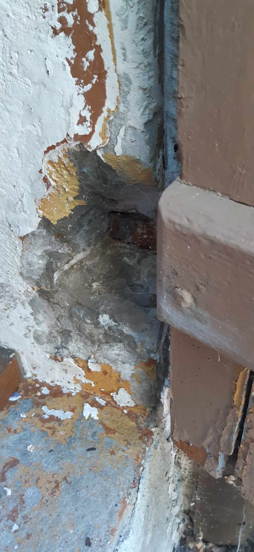

J'ai un morceau qui est tombé à l'emplacement d'un gond. Ça fait bien, 20/25 cm sur 5 cm de profondeur
J'aimerais « recoller  » le principal morceau en place.
Est-ce qu'un mortier-colle (sikafl...) permettrait de le faire et ensuite, je ferais les finitions (boucher les petits trous restants et le dessus) avec ce même mortier ?
Ou plutôt combler tout simplement l'ensemble avec un « simple »  mortier ?
Merci de vos lumières 😉

Si tu veux que ça tienne pas question de faire un emplâtre sur jambe de bois..!
Il faut dégarnir le gond en créant un espace de 2 ou 3cm autour et faire un scellement avec du ciment prompt. Bien mouiller le trou avant de mettre le ciment.
Comme son nom l'indique ce ciment est à prise rapide, donc ne pas tarder...
Laisser durcir 24h avant de bouger le volet.

Merci pour votre réponse.
"dégarnir le gond ..." c'est donc agrandi le trou pour retirer ce qui ne tiendrait pas beaucoup c'est ca ?
Et donc n'utiliser que du ciment prompt ? pas de mélange avec du sable fin pour faire un mortier ?

Tu as tout compris..!
Il faut dégarnir tout ce qui s'effrite et donner suffisamment d'espace autour du gond pour un bon scellement. Le ciment prompt seul fera parfaitement l'affaire pour ce rebouchage.
Tu trouveras également en GSB du mortier de scellement à prise rapide. Toujours suivre les instructions sur l'emballage.
