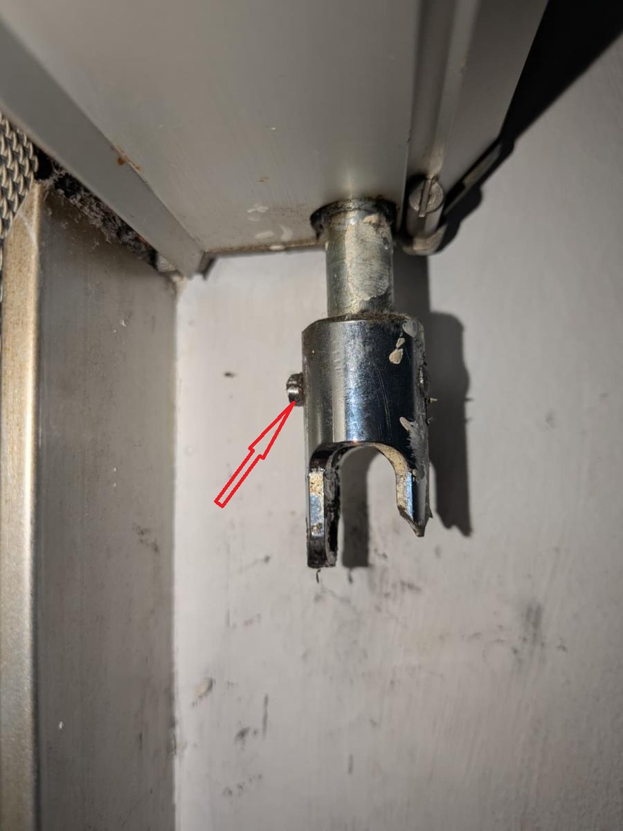

J'ai besoin de remplacer un cardan de manivelle de volet roulant.
Le problème étant que pour la partie connecté au mécanisme du store, je ne parviens pas retirer ce dernier.
Il n'y a pas de d'encoche pour dévisser la "vis", a la limite des encoche sur l'exterieur mais je n'ai pas d'outils pouvant correspondre avec ce type de forme.
Connaissez-vous la methode pour effectuer le remplacement sur cette piece ?
Merci par avance.

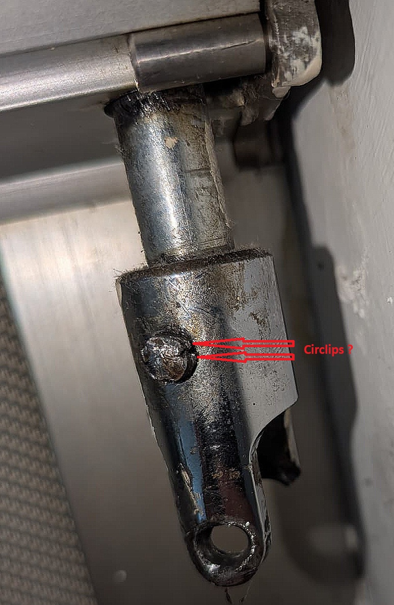

Bonjour ,
N'est ce pas une goupille à chasser ?
Je ne vois pas bien , est ce maintenu par un circlips au niveau des flèches rouges ?

avatar - Popcorn6285
14/09/2026 à 08h58
14/09/2026 à 08h58
Merci pour votre reponse rapide.
C'est en effet une possibilité, je ne l'avais pas remarqué en réel.
Je ne suis pas sur d'avoir accés aux trous pour passer la pince.
Dans le cas ou cela ne serait pas possible, quelle serait la solution de contournement selon vous ?
Perceuse ?
Merci encore.

Le faire sauter avec un petit tournevis plat ou l'attraper avec une pince coudée
Les photos ne sont pas très nettes (enfin pour moi !😊)
y a t il une vis ou autre au bout de la flèche rouge de cette autre photo ?
Pas pro en volet roulant toutefois avec un peu de patience et de temps de réflexion, cela devrait se démonter

Avec un sacré retard, je reviens pour confirmer que je suis parvenu a remplacer la manivelle.
J'ai utiliser un chasse goupille et un marteau, une 10 de coup et c'est terminé.
J'aurai découvert ça au moins.
Merci d'avoir pris le temps de me repondre.
Je passe le post en résolu.
