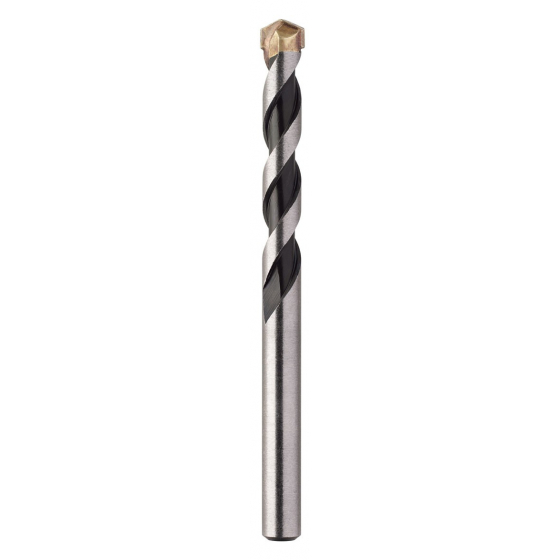

Ces forets percent le fer ,le bois , le placo mais pas le béton car le bout n'a pas la pastille en carbure pour la dureté du matériau qu'est le béton .et il faut que la perceuse ait une position de frappe, Percussion .
ceci et un foret béton on distigue la pastille.
