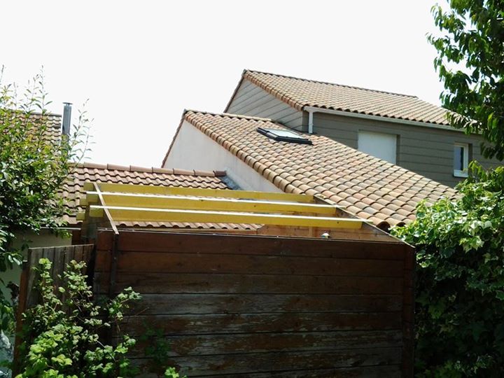

Voilà je suis passé a l’acte j' ai commencer a rénover le toit du cabanon de jardin qui fuyait de puis plusieurs années. J'ai enlever les plaque bitumées , virée les planches de bois pourries et enlever les travers ou poutre comme vous voulez . Je suis reparti sur des planches de volige d’extérieur et pour ce , j'ai été obligé de remettre des travers supplémentaires . Donc voilà je suis rendu a poser met plaque ondulées imitation tuiles , mais avant je me pose 2 question :
- 1 : dois je mettre un écran pare pluie - pare vapeur ?
- 2 : Pour la finition des rives , comment faire ,car je n'est pas de tuiles de rives (trop chère et pas vu sur ce modèle ) je pensais remettre la planche de rive , mais sous la rive de la tôle , d'autre idées ?
merci @++

un pare pluie/sous toiture et un pare vapeur ce n'est pas la même chose
dans votre cas c'est une sous toiture qu'il faudrait, mais avec des plaques tuiles ce n'est pas nécessaire si on parle bien de quelque chose qui ressemble à CECI
vous avez une photo de votre travail ?

Salut Kriske
Oui c'est bien ça , ok ben si c'est pas nécessaire , ça me retire des frais et travaux Clin d\'oeil
Pour les photos je poste les premières je n'est pas les autres sur le pc .
J'ai été obligé de tous changer les traverses et j'en est profiter pour en rajouter 2 au milieu de chaque coté
Voilà le début , là j'ai mis les voliges , je poste les photos des que possible .

à votre place je ferais ceci
déposer sur vos chevrons (car ce sont des chevrons) un panneau de styrodur comme isolant et vos tôles/tuiles au dessus
raison : pour éviter les condensations en hiver suite au gel/dégel en cours de journée, ce qui provoque l'apparition de gouttes d'eau qui retombe sur tout le matériel qui est entreposé
avec de tôles tuiles, je ne puis vous proposez de faire une pliure droite et prononcée pour faire une sorte de rive, avec le format tuile ce n'est pas possible
vous pouvez limiter les frais en utilisant les rives comme faîtières, plus faciles à poser car pour les faîtières il faut tomber juste pile poil des deux côtés

Merci , oui c'est des chevrons je cherchais le nom Clin d\'oeil
Je n'est pas mis de styrodur , en faite comme dit plus haut j'ai mis des Panneau OSB pour utilisation standard en milieux humide. Désoler je n'est pas de photo car j'ai été obliger de couvrir à cause des orages Mouais...
Là je vais posé des tasseaux (en rouge sur le shéma )pour fixer mes tôles , car les vises de fixation sont très longues . Je te met un schéma désolé d'avance pour le rendu Tire la langue
Pour la faîtière j'ai trouvé , c'est vrai que c'est pas donné , mais c'est les rives que je n'est trouvées . je pense mettre une planche de bois qu'il y avait d'origine en finition avec le shingles .Je vais mettre cette planche juste glisser en dessous de l'ondulation .
Mais si tu a une autres idée ?
