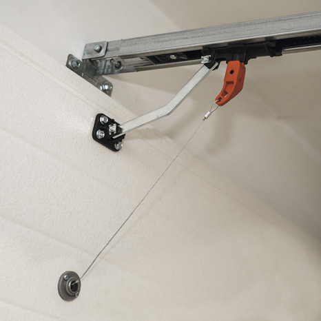

Il existe des kits de déverrouillage de porte sectionnelle par l'extérieur. Ils sont prévus pour pouvoir tirer le cordon de déverrouillage depuis l'extérieur en cas de panne de courant. C'est sécurisé par une clé nécessaire pour accéder au câble.

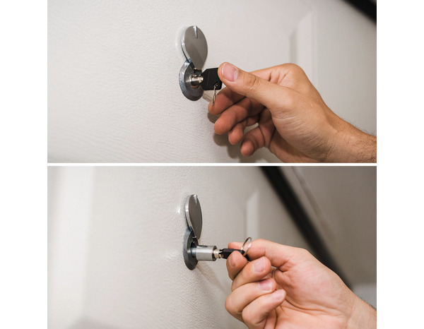

Ce genre de kit :
ou plus simple mais plutôt destiné à une utilisation "exceptionnelle" :

Effectivement ça a l'air très bien. Je ne connais pas.
Came paraît suffisant question sécurité.
J'avais vu des serrures avec des barres horizontales mais ça me paraissait compliqué.
Je pense opter pour votre 1ere idée.
Merci beaucoup vraiment
