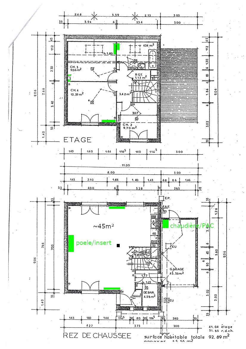

J'avance doucement dans ma rénovation et je commence à réfléchir un peu plus précisément au chauffage et j'ai donc évidemment quelques questions Sourire. La maison est en deux étages avec en bas un grand salon, une cuisine un couloir et un débarras (à termes le salon, le couloir et la suisine ne feront qu'une seule pièce). Et à l'étage on a 3 chambre et une salle de bain. J'ai mis des plans avant/après en PJ.

Pendant l'été j'ai retiré tous les radiateurs pour avancer sur le reste de la rénovation tranquillement et je dois maintenant réfléchir au matériau et au dimensionnement de mes futurs radiateurs. Dans les chambres, les radiateurs resteront au même endroit mais au RDC, je remplace les radiateurs du salon et de la cuisine par un unique radiateur vertical et du côté de l'entrée, je remplace également les radiateurs du couloir et du salon par un unique radiateur vertical.
2- Que pensez-vous de cette nouvelle configuration de l'installation (cf schémas) ?

bonjour ,
virez les radiateurs alu ; rien de mieux pour pourrir une installation de chauffage , acier ; tres bien
un seul radiateur vertical ? avant de faire ça il faut connaitre les déperditions de votre maison afin de connaitre la puissance nécessaire  , puis faire du pieces par pieces suivant les materiaux , la taille des ouvrants, l exposition , les deperditions des autres pieces etc etc ........... avant beaucoup comptaient comme les elec : 100watt / m² ; ce calcul est archi faux ; sachant que sur des constructions moderne on est a a peine 3kw voir moins ...... et oui chauffagiste c est un metier (je defends ici aussi mon steack )

Merci beaucoup pour ces réponses, ça me conforte un peu dans ce que je pensais. Je vais rester sur l'acier du coup. Pour les radiateurs verticaux au RDC, il y en aura bien deux. Un côté cuisine et un du côté de l'entrée. Ils remplaceront 4 radiateurs qui étaient dans des pièces séparées.
Pour la PAC, vous n'êtes pas le premier que je croise avec cet avis ^^.  Pour le moment de toute façon je garde la chaudière, mais je réfléchis aussi pour plus tard. Le jour où ma chaudière tombe en rade et qu'il faut la remplacer, à la vitesse ou va la règlementation, pas sur qu'on puisse encore mettre des chaudière à gaz à ce moment là. Je sais que pour l'instant l'interdication des chaudières à gaz ne concerne que le neuf (enfin en 2022 je crois), mais d'ici 10 ans ... difficile à dire. Disons que je préfère anticiper et je me demandais surtout si le dimensionnement pouvait rester le même que j'utilise une chaudière à gaz ou une PAC.
Pour le dimensionnement, je suis bien d'accord, le calcul est pas simple, et ça se complique quand j'essaye d'anticiper mon chantier. Aujourd'hui les murs de la maison sont simplement fait de parpaings/laine de verre/briquette, mais si j'ai le budget dans quelques années je ferais bien une isolation par l'exterieur. Du coup j'aurais tendance à surdimensionner de sorte que ça chauffe bien aujourd'hui avec ma chaudière et sans isolation particulière. De mes quelques lectures j'ai l'impression que le surdimensionnement des radiateurs n'est pas spécialement problèmatqiue (hors encombrement évidemment), au contraire s'il y a la place, plus la surface d'échange avec l'air est importante moins il y a besoin de chauffer l'eau. Est-ce que je me fourvoie avec ce raisonnement ? Dans mon cas, l'encombrement n'est pas problèmatique en tout cas.
