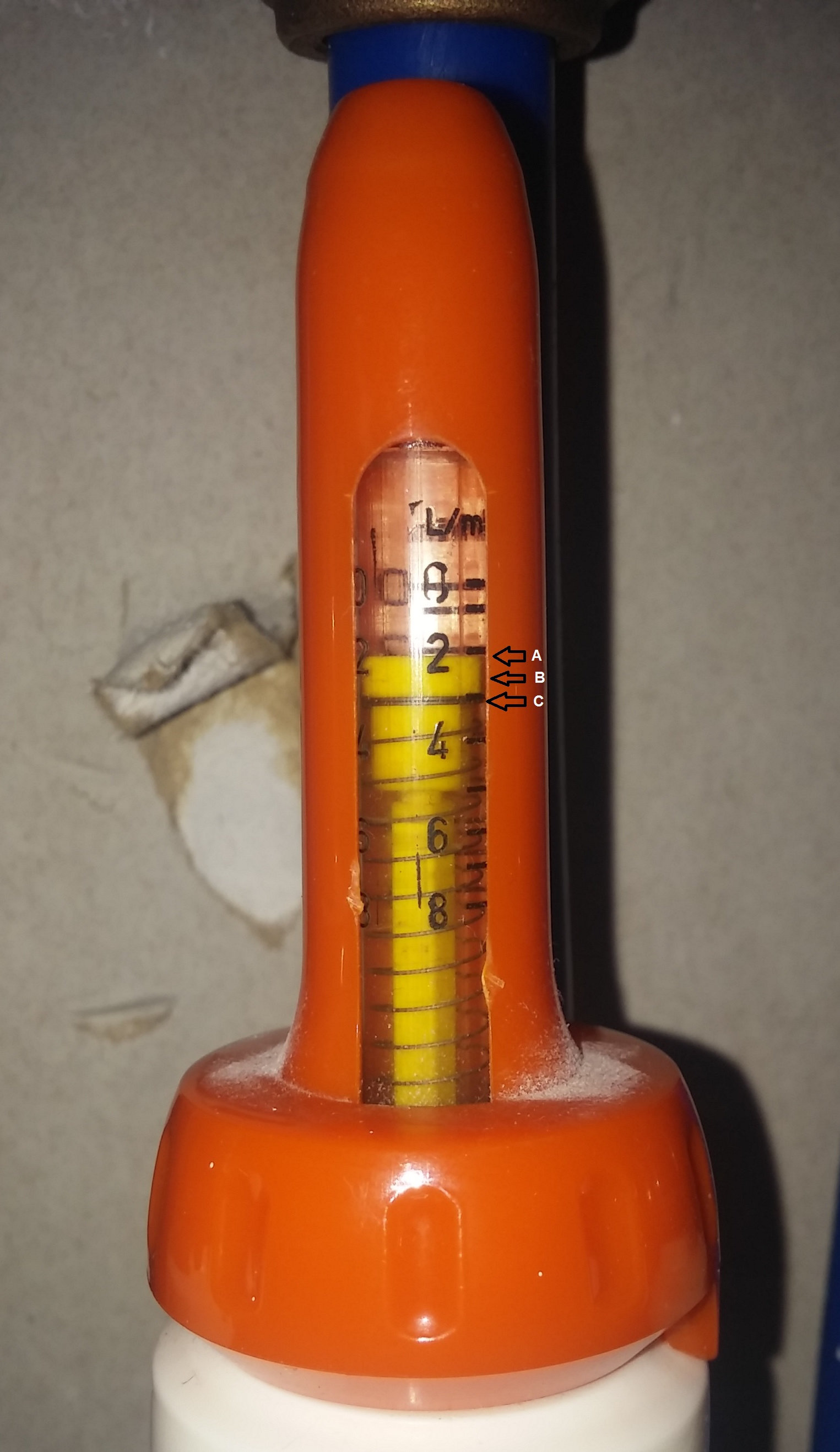

Pour régler les entrées d'eau on a les nourrices quand on trouve qu'il fait trop chaud à un endroit cependant je me demandais où il fallait regarder (sur le plan de calepinage, j'ai les pressions d'origine)
j'ai fait 3 flèches A, B, C. Où pensez vous qu'il faut regarder?
https://www.zupimages.net/up/14/52/dijh.jpg
Sinon j'ai plusieurs indicateurs de pression sur la nourrice et j'en ai un qui ne bouge plus. Même quand la PAC est éteinte, il est à 2 alors que tous les autres sont à 0. Il ne bouge plus du tout même si j'essaye de régler comme si il était bloqué. Peut on faire quelque chose pour le réparer ou faut le changer? Merci

Bonsoir.
Ce ne sont pas des indicateurs de pression, mais de débit (on voit en haut "l/mn"). C'est peut-être normal que l'un soit à 0 quand la PAC est à l'arrêt ?!...
Tu ne nous donnes pas beaucoup d'indications pour t'aider : la notice doit t'indiquer à quoi servent respectivement ces 3 débitmètres ?

ok Grain de Sel merci pour la précision mais ma question est de savoir où regarder sur la photo (a, b ou c) pour connaître le débit de chaque débimètre???
De plus, ils sont tous à 0 quand la PAC est éteinte sauf un qui ne bouge plus. Il reste bloqué à 2 et ne bouge plus. Que faire?
27/12/2014 à 15h42
27/12/2014 à 15h42
c'est le haut qu'il faut regarder donc A pour celui qui est bloqué: le démonter et le nettoyer.
Pour info:
Ces débits mètre servent à régler le débit de l'eau pour équilibrer le chauffage comme les tés de réglages sur les radiateurs.

Si ce n'est que du démontage et nettoyage, c'est super.
C'est dur à demonter ?

je ne connais pas tout les modèles, en général cela se dévisse, mais attention le faire sans pression après avoir fermé les vannes sur la nourrisse (départ et retour)
