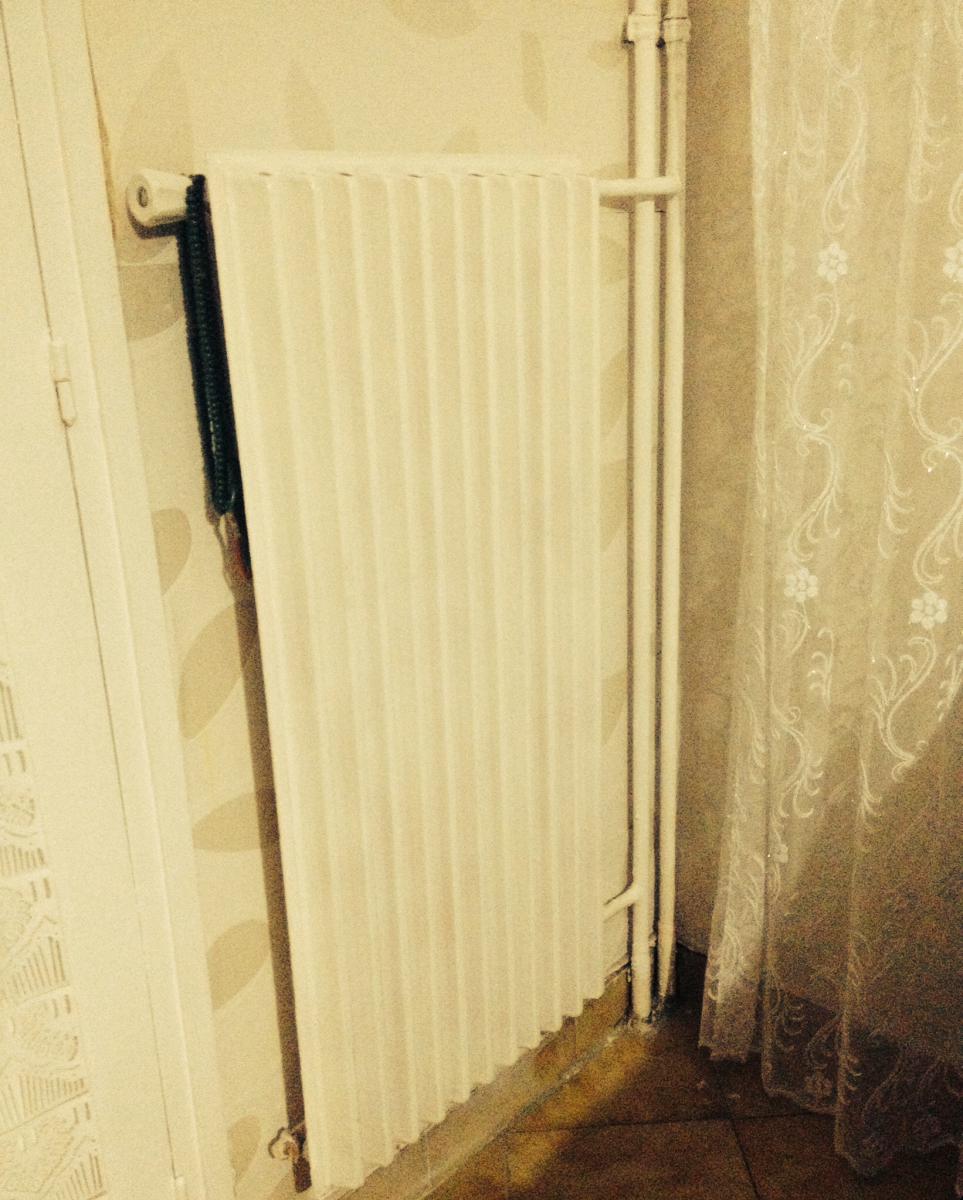

Bonjour à toutes les bonnes âmes, Alors voilà, depuis quelques jours, un de mes radiateurs fuit. Etant propriétaire, j'ai appelé le syndic afin de résoudre le problème. Selon le chauffagiste, le problème vient des Té de réglage, et ceci relevant du privatif, il nous appartenait de mandater un plombier et d'en payer les charges. Or, selon le plombier, le problème ne relève en aucun cas du privatif mais bien du collectif, il appartient donc au syndic de prendre en charge le remplacement des Té de réglage. Le sydic m'affirme que selon leur rapport, les Té de réglages relèvent du privatif. Donc ma question est la suivante ; qui a raison? Les Té de réglages relèvent-ils du privatif ou collectif? Comment le savoir? Merci d'avance à toutes personnes qui pourraient m'éclairer Sourire

Ensuite une telle fuite est surprenante : peux-tu nous en poster une photo ? Aurais-tu dévissé le bouchon qui protège le réglage du té ?

Oui, il faudra que je retrouve le règlement de copropriété pour voir ce qu'ils indiquent Mouais... Voici le rapport du chauffagiste : Manque d'eau ou fuite FUITE GOUTTE A GOUTTE SUR LE RADIATEUR DU SALON Localisation: Appartements, bureaux, locaux chauffés Matériel: Corps de chauffe, radiateur Commentaires: Te de réglage à remplacer , 1/2 MF Je pourrais essayer de mettre une photo demain. Par contre, nous n'avons touché à rien, dévissé aucun bouchon. Le radiateur s'est mis à fuir soudainement. Pour ta question, chacun de nos radiateurs sont alimentés par 2 colonnes verticales traversant tous les appartements Merci pour vos réponses Sourire

J'ai un peu de mal a charger les photos

Essaie une chose (mais c'est logiquement ce qu'a dû faire le plombier ???) : tu places sous ce coude un récipient pour récupérer la fuite pendant que tu vas faire un achat :
En effet, si tu démontes le bouchon cônique tu vas trouver à l'intérieur un joint probablement en mauvais état. Tu vas en acheter un ou deux autres identiques. Au remontage tu serres bien (environ 1/8 de tour après le vissage sans effort).
Ci-joint un schéma de coude de réglage : peux-tu localiser avec précision (après avoir bien essuyé) où se trouve la fuite ?

Il me semble que c'est justement les joints que le plombier a changé, vu que ça ne goutte plus.

Donc forcément le joint du bouchon. Yapluka surveiller encore quelques jours...

les voies du seigneur sont impénétrable : mais un raccord réglable de retour de radiateur si il as une mini fuite c est que quelqu’un as tourner a la vanne qui ce situe a l intérieur .soit il lui as suffit de remettre un joint plat a l intérieur du bouchon.bon dimanche
