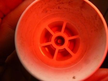

Bonjour, Un de mes radiateurs ne chauffe pas (les autres fonctionnent bien après avoir purgé et remise la bonne pression à la chaudière). J'ai enlevé la tête manuelle giacomini (en tirant un peu) pour voir si le ressort était coincé et je m’aperçois qu'il y a comme un bout de vis qui reste dans la tête coincé au fond. Je ne sais pas si c'est normal ou si le vis est cassé et que donc la tête ne peut pas déclencher le radiateur. Peut-on mettre le radiateur en position "ouvert" sans la tête plastique, genre en tournant avec une pince la partie métallique qui reste sur le robinet? vers la gauche? Si je dois changer de tête, y a-t-il des modèles plus costauds? et est-ce facile à installer soi-même? y a manière de ne pas changer le raccord mais juste la tête? Merci! ps je ne sais pas comment vous mettre les photos de la chose encore

Ce robinet n'a aucun ressort. C'est un robinet standard que l'on manœuvre en tournant la tête en plastique. La vis dont tu parles était certainement desserrée, ce qui t'a permis de déposer la tête en tirant.
Tu la replaces et tu visses cette vis sur l'axe du robinet après l'avoir enfoncée dans ses cannelures.
Reste plus qu'à manœuvrer le robinet... Ca tourne pas rond là-dedans
