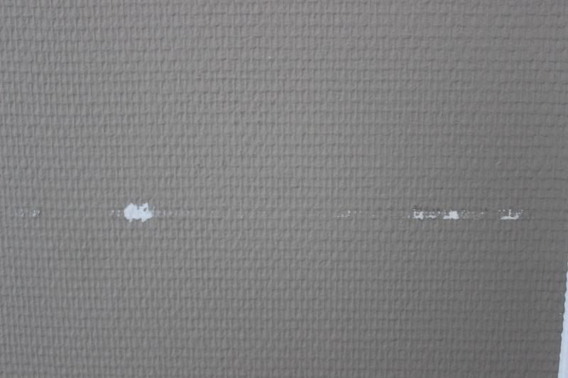

Bonjour, Je suis locataire dans une maison et nous déménageons bientot. En retirant un des meubles de mon fils, j'ai vu qu'avec le frottement, la peinture kaki posée sur la toile de verre s'etait ecaillée par endroits. Si je veux retrouver ma caution, il faut donc que je refasse ce pan de mur. En glanant des infos sur le net, je trouve qu'il faudrait poncer avec du papier verre fin pour égaliser la surface, lessiver le mur au St marc [traces de doigts sales aussi :s], repasser une sous couche blanche, puis enfin repeindre de la meme couleur donc [kaki]. Est ce correct? Merci beaucoup. Voici des photos:

la St Marc c'est vraiment pour décrasser et ensuite il faut bien rincer à l'eau vinaigrée
je suppose qu'il ne fait pas aussi sale chez vous, un simple détergent ménager devrait suffire
je resterais très prudent avec le ponçage, car cela risque de faire pire que mieux
on ne voit pas la photo, c'est dommage (entre temps la photo est apparue) un peu d'enduit fin à cet endroit et un tout petit coup d'éponge humide léger pour masquer les sur-épaisseurs devrait combler le petit creux facilement
si c'est pour remettre du kaki sur du kaki, je ne vois vraiment pas la nécessité de mettre une couche de blanc

j ai modifie, normalement on voit la photo desormais. Donc vous preconiseriez de peindre directement apres leger poncage en kaki? en fait j ai peur que comme le kaki est parti et que c est blanc dessous, qu en repeignant par dessus on voit la difference de couleur Mouais...

bien relire ma réponse, je reste très prudent pour le ponçage
je préfère de loin le remplissage le plus juste possible avec de l'enduit et un coup d'éponge, donc pas de ponçage qui va relever les fibres de verre

surtout pas de poncage , pas de lessivage sous les chocs la trame de la toile de verre est toujours présente
donc retouches avec le bout du pinceau sur les chocs et repeindre l'ensemble
