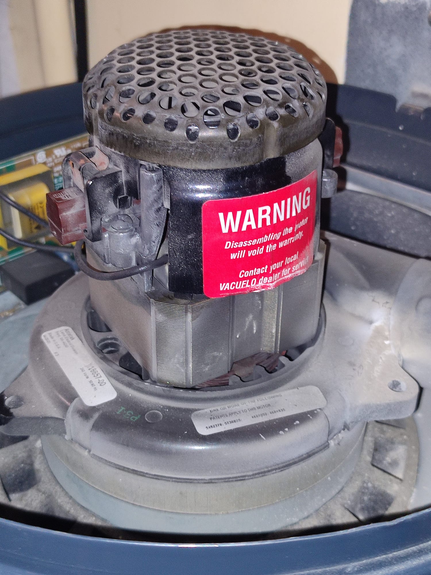

j'ai un aspirateur Central Vacuflo , réf V280.
Subitement, il est tombé en panne.
j'ai testé avec un deuxième tuyau qui n'a pas d'interrupteur ON/OFF. Et là, pas de démarrage automatique du moteur.
Rien côté disjoncteur. A la prise murale: j'ai bien du 220V.
j'ai démonté le haut de la centrale d'aspiration. On y trouve une turbine et une petite carte électronique.
J'ai fait 2 photos en PJ
Je ne sais pas comment tester le moteur ni la carte. Je suis preneur de toute aide la Tribu svp! 😀
Et si vous prenez le tuyau avec inter que se passe t-il ?
la petite carte avec transfo est un relais alimenté en TBT qui sert à alimenter le moteur en 230 volts , lorsque vous mettez en marche vous devez entendre le petit clic du relais si vous avez  ce clic voir les balais* (*charbons) sur le moteur qui peuvent être usés .
