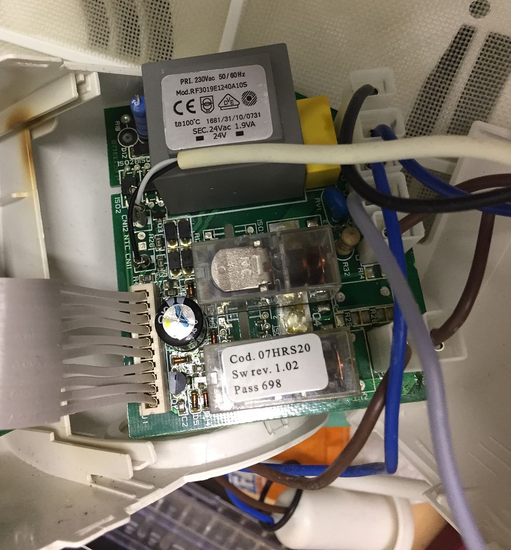

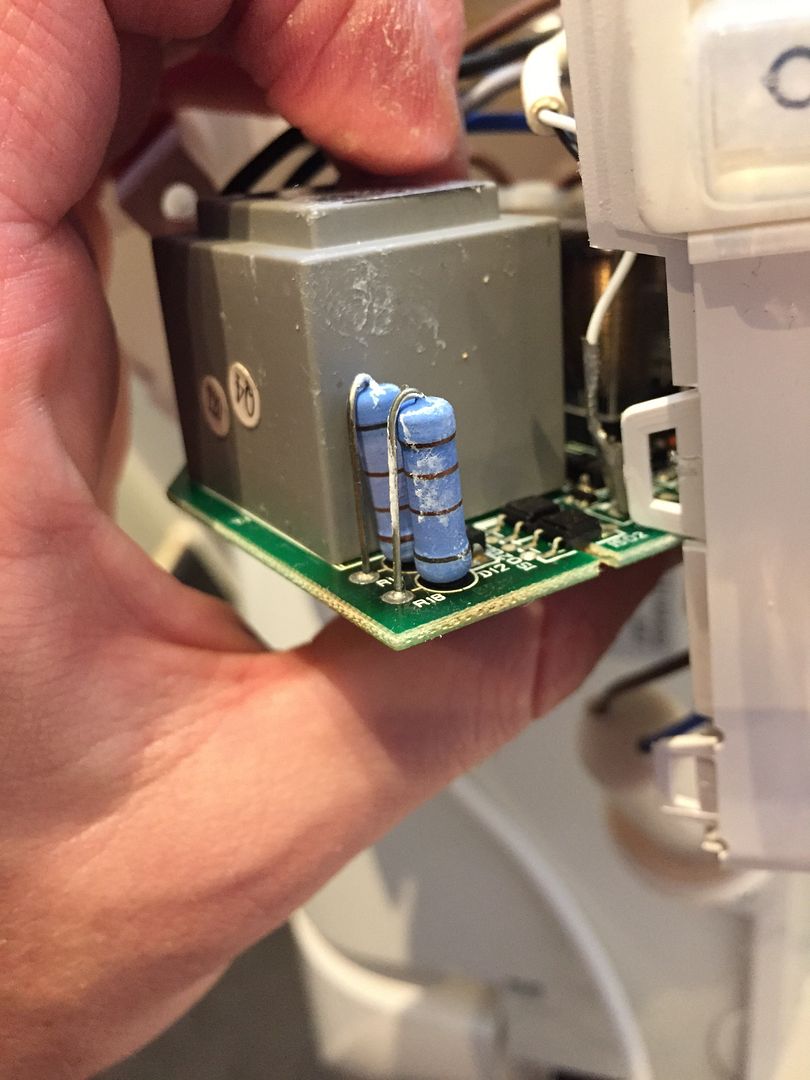

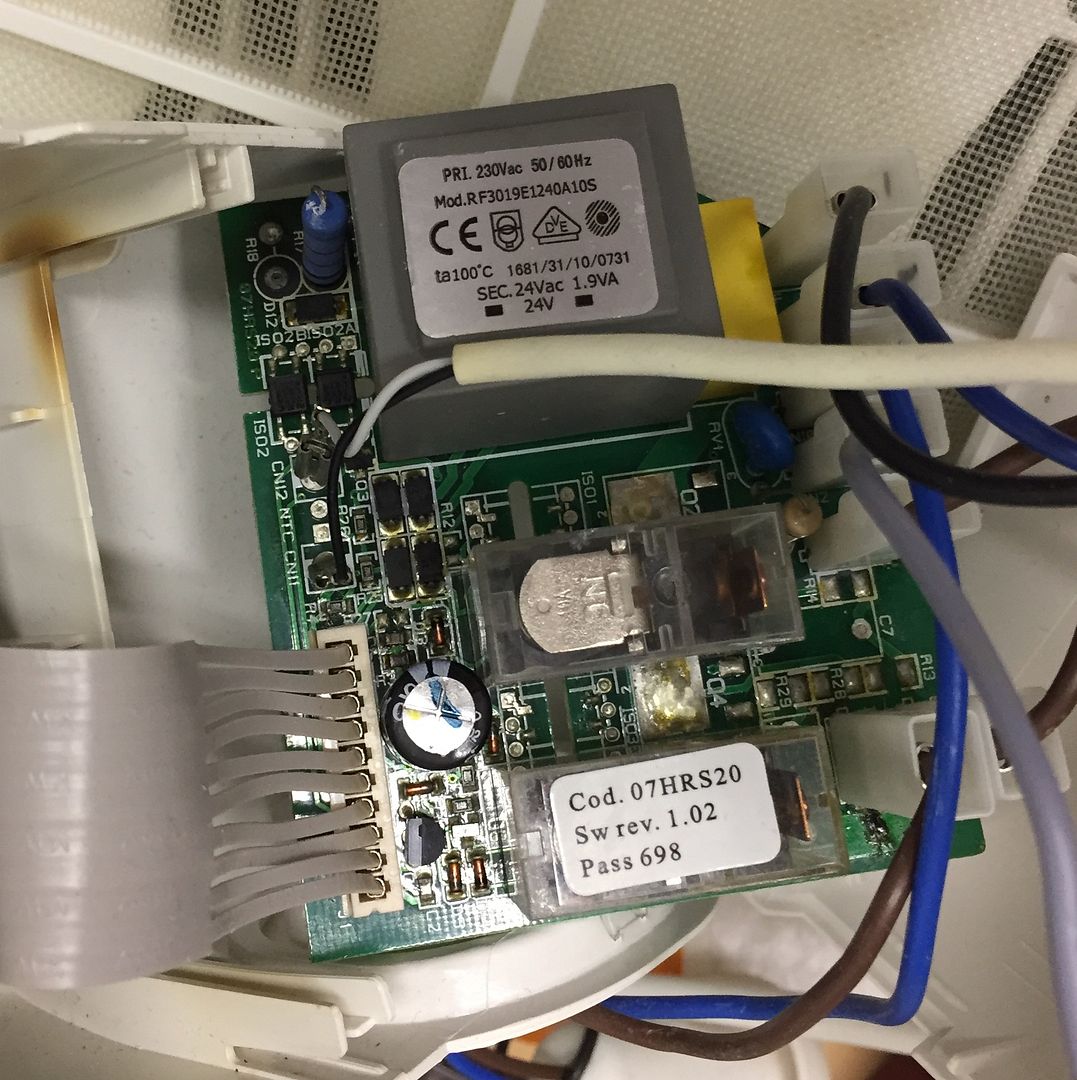

Bonjour à tous, je me penche vers vous car j'adore bricoler mais aussi et surtout parce-que je suis embêté !! Mon sèche-serviettes vient de rendre l'âme. Plus sous garantie j'ai quand même contacté le fabricant (delonghi) Ils me proposent de changer la partie électrique : 173€ Je voudrais donc avoir vos avis concernant les 2 résistances qui m'ont l'air grillées, mais aussi qu'elles sont leurs valeurs parce-que j'hésite beaucoup !! (vous avez un bon site pour commander ?) Voici quelques photos de l'appareil : Merci d'avance !

D'après moi elles font 110 Ohms (tu peux donc les mesurer) marron = 1 marron= 1 marron 0 et (or 5% ou marron = 1%) = 110
3 ou 5W ?
Mais je suis sûr à 95% qu'elles sont bonnes.

Même avis que Geriko.
Le circuit imprimé un peu noirci signifie simplement que ça a un peu chauffé Rigole c'est fréquent. Donc à mesurer.

Juste à côté des résistances, tu as un transfo. Partir de là.
Vérifier les alimentations mais il faut que tu saches te servir de ton multimètre !
Le transfo est-il alimenté en entrée (230V) ?
Y t'il du "jus" en sortie ?
Etc ...
Il y a peu-être un relais qui commande la "puissance" ?
Contact travail isolé. Relais HS, .... Les pannes classiques.

Si l'appareil ne fonctionne plus c'est que tu as un problème d'alimentation et ilfaut commencer par tester le transformateur (test de Géryko)

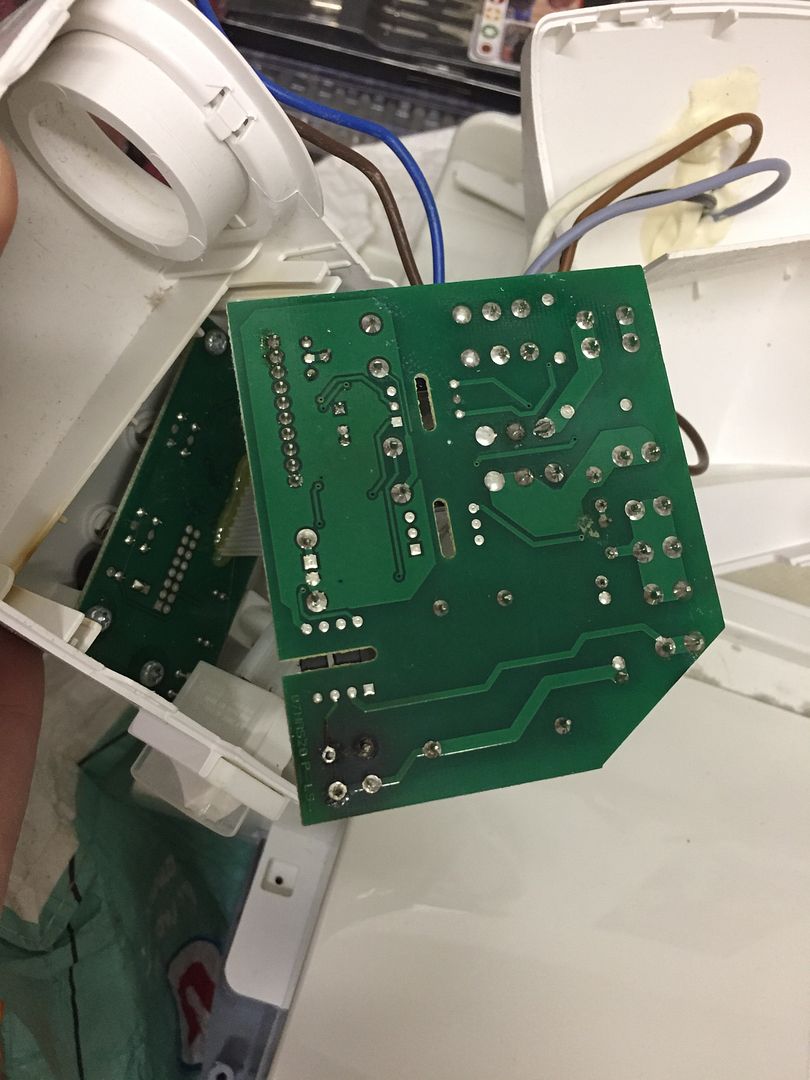

Si tu n'es pas sur, envoie une photo recto et verso de la carte électronique pour te faire un tutoriel des essais à réaliser.
Sinon comme tous je pense que tes résistances sont bonnes.

Pour la suite envoie des photos recto verso de la carte électronique.

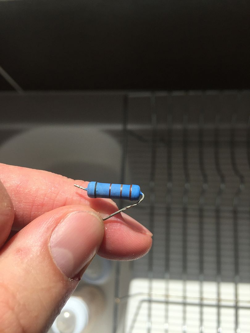

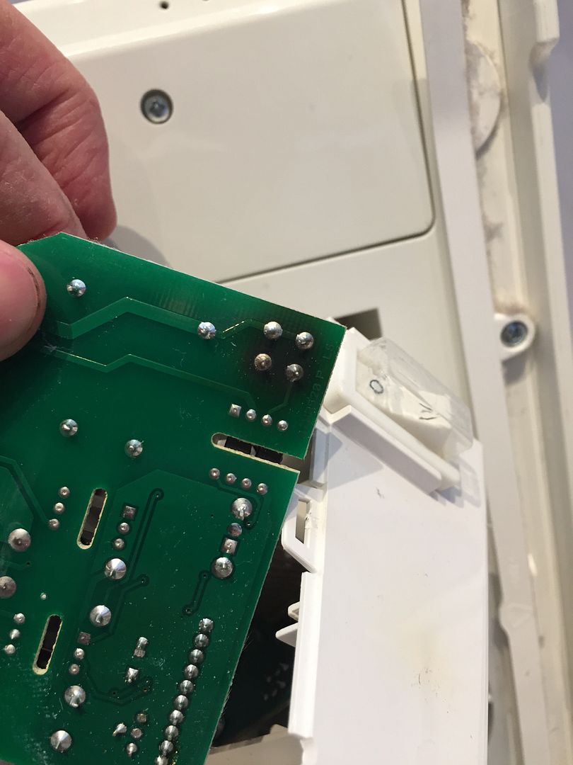

Ah oui heureusement c'était que mes pieds à l'air lol Grand sourire Voilà la carte (pas facile à photographier) Et le dessous PS: j'ai 1 comme valeur avec ma résistance...

1 comme valeur de résistance : ça veut dire que c'est pas bon. = coupée
C'est à toi de "jouer" maintenant.
En regardant les photos on ne peut rien faire de plus.
