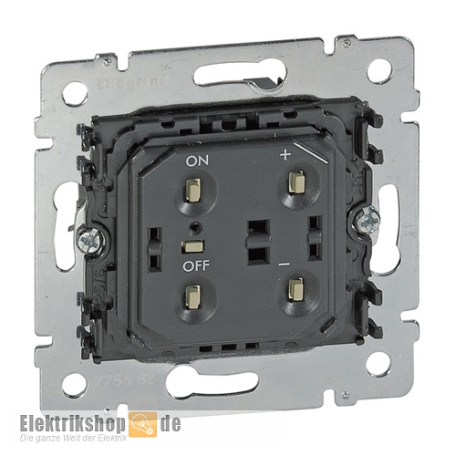

Bonjour, En effet, finalement ça marche, merci ! En fait j'ai testé avec un autre variateur (même modèle : 067083). Par contre, j'ai quand même un problème avec le premier variateur : normalement, dans la config usine, je suis censé allumer et éteindre avec le bouton inférieur gauche. Seulement là, ça ne marche pas... Je peux éteindre, mais pas allumer. L'allumage se fait via le + du variateur, mais par défaut la luminosité se met au mini. Une fois allumée, je peux diminuer ou augmenter la luminosité, et éteindre avec le bouton inférieur gauche. Je peux aussi allumer via le bouton supérieur gauche, mais avec l'enjoliveur, ce bouton est condamné, puisque comme dit plus haut, l'allumage doit se faire avec le bouton inférieur gauche. Est-ce un problème de configuration ou un problème avec le variateur ? Pourtant j'ai testé toutes le configurations possibles, sans succès... Merci encore pour votre aide.

Ce n'est pas une histoire de réglage de la mémoire de niveau ?
Sinon je vous conseil de contacter le service client Legrand
