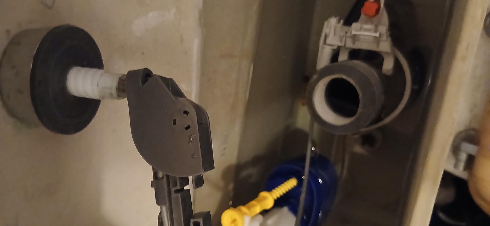

après avoir changer le flotteur de ma chasse d'eau, mis du vinaigre blanc dans le réservoir, le problème subsiste et je ne sais comment y remédier :
le bouton poussoir ne remonte pas et l'eau ne cesse de couler;
je dois remonter la partie cylindrique grise à la main.
Avez-vous l'astuce qui me permettrai de solutionner le problème ?
D'avance merci.
Delf

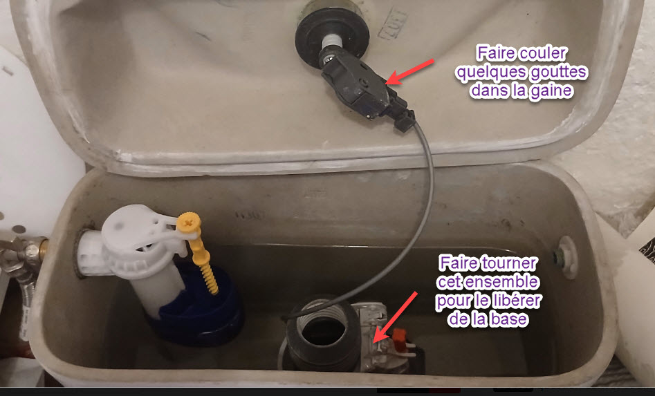

Tu déposes la partie centrale en la faisant tourner d'un dixième de tour pour la séparer de la base. Tu fais un demi tour ensuite pour que la gaine se trouve de l'autre côté et tu ré-enclique le système de chasse que tu viens de déposer. A priori c'est le câble qui doit être coincé dans la gaine lorsque tu reposes le couvercle du réservoir.
Il m'arrive parfois de faire couler dans la gaine quelques gouttes d'huile de vaseline (pour machines à coudre par exemple) afin de faciliter le coulissement du câble.

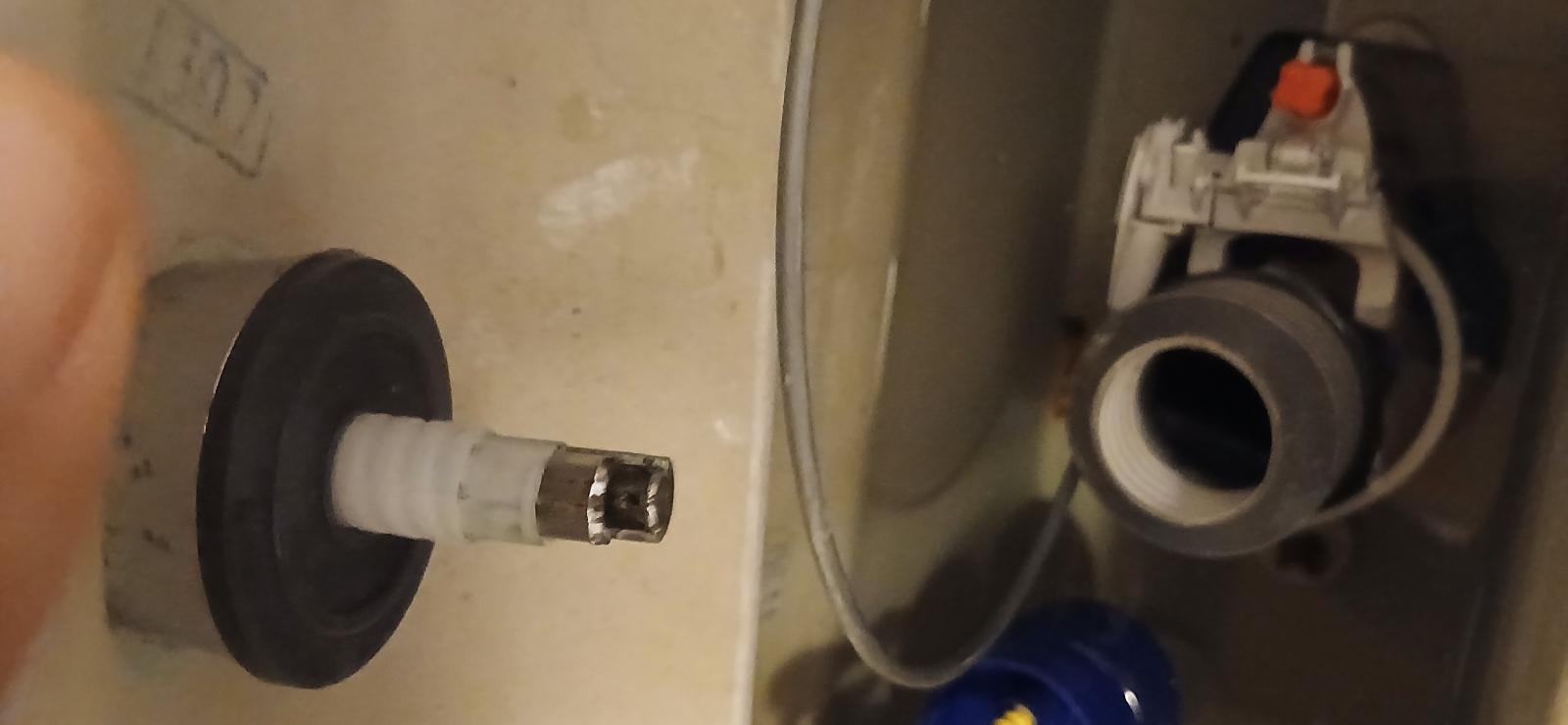

suis pas sure d'avoir bien compris : la partie centrale dont tu parles, c'est bien le cylindre gris ?
deuxième pb présentement : le bouton poussoir éjecte l'élément qui relie le cable quand je pousse dessus !

Tout est dit dans l'image !
Tu profiteras de l'occasion pour bien nettoyer la rondelle caoutchouc et le cône d'appui de cette rondelle.
Si après çà il y a toujours une fuite dans la cuvette il faudra peut être régler la hauteur du flotteur en dévissant légèrement la vis jaune.

C'est tout l'ensemble qui tourne sur la base : blanc et gris !
