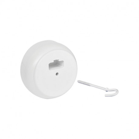

NB : Pour le premier cas, vu que ça a pas l'air d'être un appartement grand luxe, vous pouvez même mettre une DCL en saillie qui ressemble à ceci avec une lampe LED E27, je l'ai déjà fait dans un vieux logement (voué à la démolition à terme) et ça éclaire super bien.
