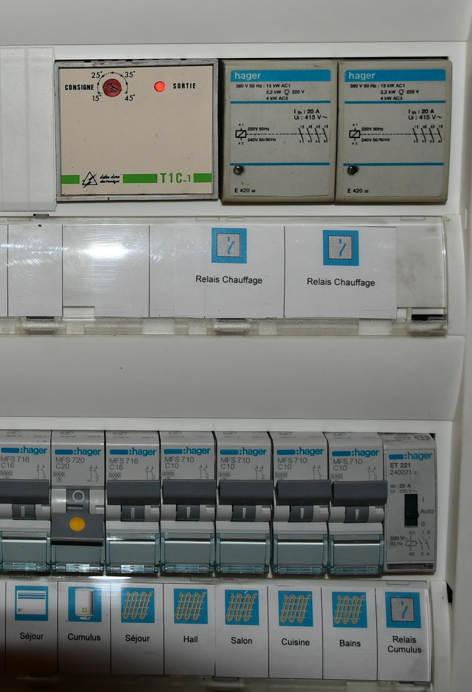

Bonjour à tous et toutes, Je me permets de solliciter votre aide concernant le fonctionnement de mon plancher rayonnant électrique. J'ai acquis récemment une maison des années 1987. N'ayant que peu de connaissances électriques, je suis à la recherche d'explications. En effet, je me suis rendu compte que mon chauffage au sol ne fonctionnait que durant les heures creuses. Cependant sur le tableau électrique je ne comprends pas comment cela fonctionne. J'ai uniquement un contacteur Jour/Nuit pour le cumulus. Comment est piloté le chauffage au sol ? De plus, je ne comprends pas trop le fonctionnement du système de consigne. J'ai cherché de la documentation sur le modèle DeltaDore T1C-1 mais celui-ci est trop ancien, je n'ai rien trouvé. Que règle-t-on ? La température extérieure (de la pièce) à laquelle se déclenche le chauffage ? Voici 2 photos de l'installation : Je remercie d'avance quiconque pourra m'éclairer Sourire

Le Delta Dore est un thermostat sur lequel on affiche la température de consigne.
Je suppose qu'il pilote les 2 contacteurs chauffage qui déclenchent les trames.
Il possible que ce circuit de commande soit en série avec le contact HC d'EDF.
Si vous voulez enlever cela, il faudrait analyser la manière dont est câblée ce circuit de commande

Merci pour la réponse. Donc la température de consigne réglée correspond bien à la température à laquelle le plancher chauffant va s'arrêter. Concernant le montage en série avec le contact HC d'EDF, comment puis-je savoir si cela est fait ainsi ? Il est nécessaire que j'enlève le cache du tableau ? Si c'est le cas, que dois je faire pour rebrancher le circuit heure pleine ?
