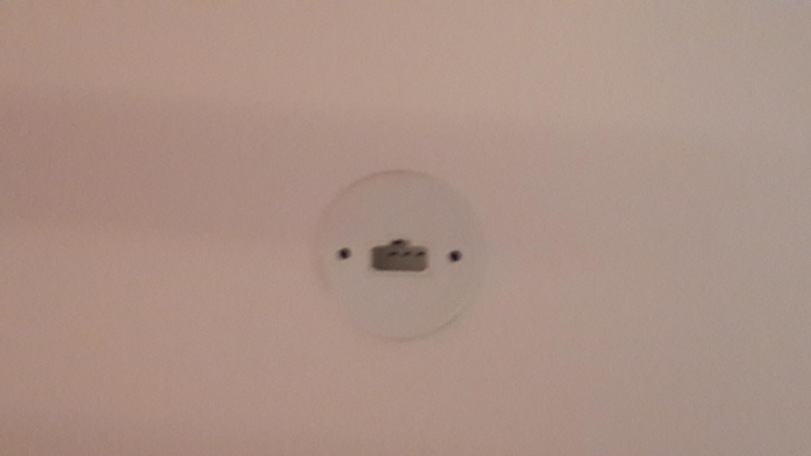

j'ai acheté un petit spot pour mettre dans l'escalier.
j'ai un boitier dcl sans le crochet et je voudrai savoir comment installer le spot....
il y a sur la partie métallique 2 trous mais je ne peux pas percer dans le boitier dcl...
comment faire pour accrocher le support du spot ?
merci à vous
j'essaye de mettre photo du spot mais j'ai une erreur durant le chargement

Il n'y a pas 36 solutions.
Ce couvercle DCL permet de raccorder la prise prévue à cet effet.
Lorsqu'il est muni de crochet, c'est pour suspendre.
La fixation du spot doit donc être murale.
Remplacer le couvercle éventuellement. (sinon, bricolage)
