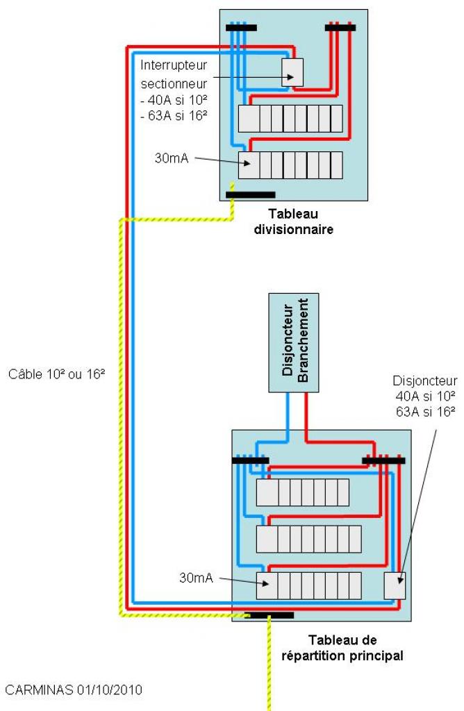

Bonjour Je dois refaire toute mon installation électrique qui date des années 60! Je rencontre des problèmes : 1/ Je n' ai pas de fil de terre ( je pense l' installer dans la cave, mais comment ?) 2/ Peut on installer le tableau électrique au 2eme étage ( il me semble que j' aurai des difficultés avec les innombrable fils électrique ).voir photo 3/ Puis , il y a le schéma électrique. Merci d' avance de votre aide

Sans doute du boulot en perspective mais tout est possible.
1/ Pour créer une terre, je vous invite à lire ce doc Promotelec
Promotelec terre
2/ C'est tout à fait autoriser
3/ Vous pouvez vous inspirer du fichier joint.

Bonjour et merci pour ton aide J' aimerais comprendre sur ton schéma, Pourquoi deux tableaux ? Et puis je repiquer sur le 1er tableaux pour faire mon circuit électrique pour la cuisine ! Merci d' avance Nb: J' ai oublier de préciser que le rez de chaussée est la cuisine , et que le tableau électrique sera au 1 er étage et non au 2 eme étage comme je l' ai indiquer sur mon message précédent. Je suppose que vous avez tous compris Oui !

Je n'avais pas compris la question.
J'avais compris que vous vouliez mettre un tableau au 2ème étage en plus de celui du 1er.
Rien n'interdit de mettre le tableau à l'étage si l'étage communique avec le reste de la maison et si le logement ne doit pas respecter l'accessibilité aux handicapés.
Reste que ce n'est pas forcément le plus simple à mettre en oeuvre.

Bonsoir L' idéal c'est que le tableau soit au rdc ( cuisine) .Mais le problème à proximité du compteur électrique, je n' ai qu' une cloison épaisseur 5 cm et je vois pas comment pourrais je faire pour remonter les fils électrique, en sachant qu' au dessus je tombe au milieu de la pièce ! Merci d' avance
