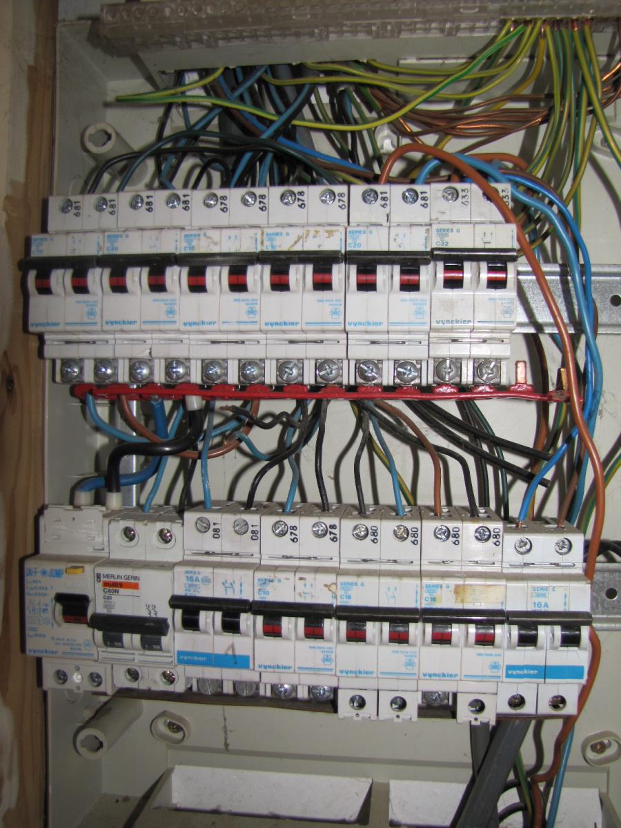

bonjour a tous,bon voila j ais un problème avec mon èlectricitè Ca tourne pas rond là-dedans,je croi que ce n est pas grand chose mais sa m ennuit vraiment,quand j allumes deux appareille ,style four avec taque èlèctrique ou friteuse taque èlèctrique mon dijoncteur principale dijoncte a caque fois,j ais deux boites ,une pour salon salle a manger est les chambres est une pour la salle d eau et la cuisine,dans chaque boite j ais 1 difèrenciel 40A branchè sur 20 c, tous mes gros appareilles ons un dijoncteur vinkier de au moin 25A,voila est ce que quelqun peut m aider merci d avance.frank .

Si tu coupes ton différentiel 30mA Tout est coupé ou reste t-il des équipements alimentés ??
quel est ton abonnement EDF ? 3Kw, 6Kw..9Kw ?

Attention ! Sur la 2ème photo, tu as des épissures,
hors tension, un bout de scotch électrique serait bien pour les protéger,
et le mieux mettre un sucre electrique.

salut oui quand je coupe les diferenciels tous est coupè,mon contrat est belge j ais 20 ampères

Je pense que ton problème est du a la puissance installée.. 20A est trop faible pour alimenter simultanément tous ces appareils et le disjoncteur général dit STOP arrivé à 4500W
Fais une demande d'augmentation de puissance auprès de ton fournisseur
