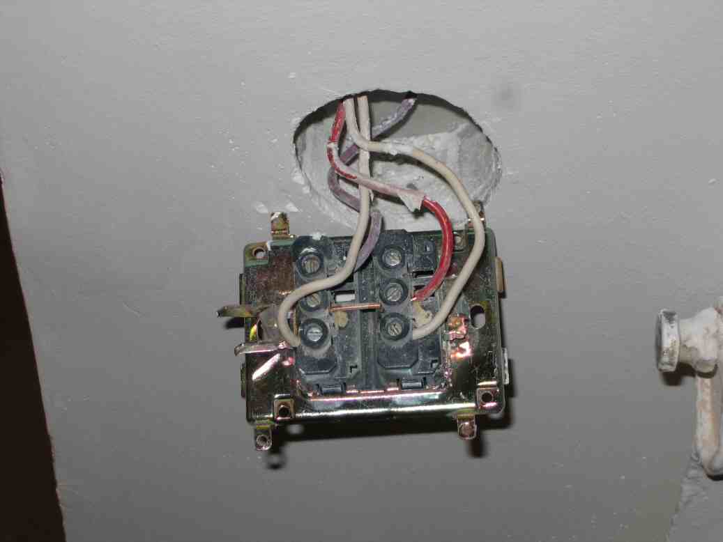

Alors voici la photo du premier interrupteur (c'est un double interrupteur, celui qui commande le va et vient est à gauche de la photo).

voir photo avec modif

Merci beaucoup Bob35, ca marche impeccable maintenant !
