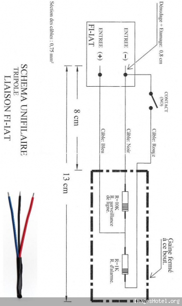

Je voudrais savoir à quoi sert la résistance de fin de ligne ci-joint dans un circuit d'alarme et le fonctionment? Merci.

C'est tout simple:
ces résistance sont là pour le contrôle de la boucle. Pour que cette boucle ne soit pas fermée en court circuit.
C'est pour une meilleure protection, si on court circuite les fils sur un endroit de la boucle cela fait une modification de la résistivité de cette boucle et la centrale se met en alarme.
