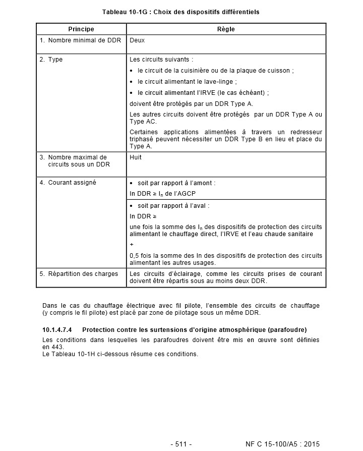

02/07/2017 à 10h08
02/07/2017 à 10h08
Non avec des ID 63A, ce n'est pas la peine.
Pensez plutôt sélectivité
Il faut néanmoins mettre tous les radiateurs sous le même ID pour pouvoir utiliser un programmateur ou un gestionnaire d'énergie (pensez à tirer les fils pilote)
Pour info le texte original de la norme
3 rangée et 3 ID pourraient même suffire
