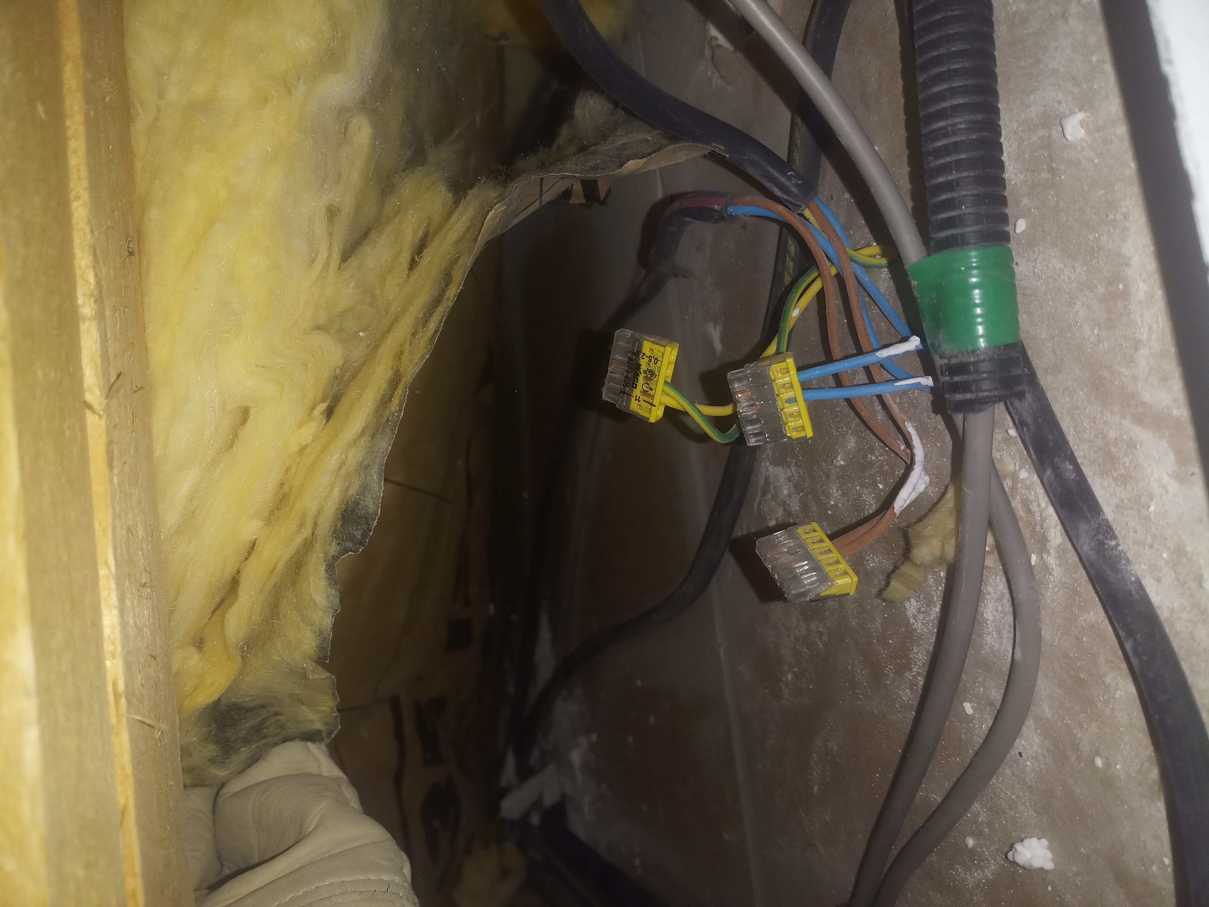

Donc j’ai suivi les fils dans le plafond et j’ai trouvé des trucs intéressants.
Vu que je suis pas sûr d’être très claire j’ai refait à schéma à la main (désolé) de mon installation.
J’ai l’ampoule 1 et 2 qui s’allument normalement en même temps et pilotées par 2 interrupteurs va et vient, qui ne marche plus. Je suspecte la panne vient uniquement l’installation le 2eme car c’est un artisan très moyen qui l’a fait.
Voilà, donc dans le plafond j’ai vu que le câble ne passe en faite pas par la boîte de dérivation. Par contre, il a été raccommodé par des dominos (de souvenir il voulait mettre 2 lampes à 1m d’intervalle, j’ai dit qu’une suffisait, je constate donc qu’il avait déjà fait le câblage et à dû raccommoder). Je joins une photo.
J’ai mis une photo du câblage de la 2eme ampoule.
J’ai testé le voltage sur les 2 ampoules et interrupteurs et aucun courant passe.
N'étant pas fort en électricité Je me demande comment on peut trouver la panne ? dois je tester la même chose avec un ohmmètre ?
Comment puis je faire ? Merci d’avance
