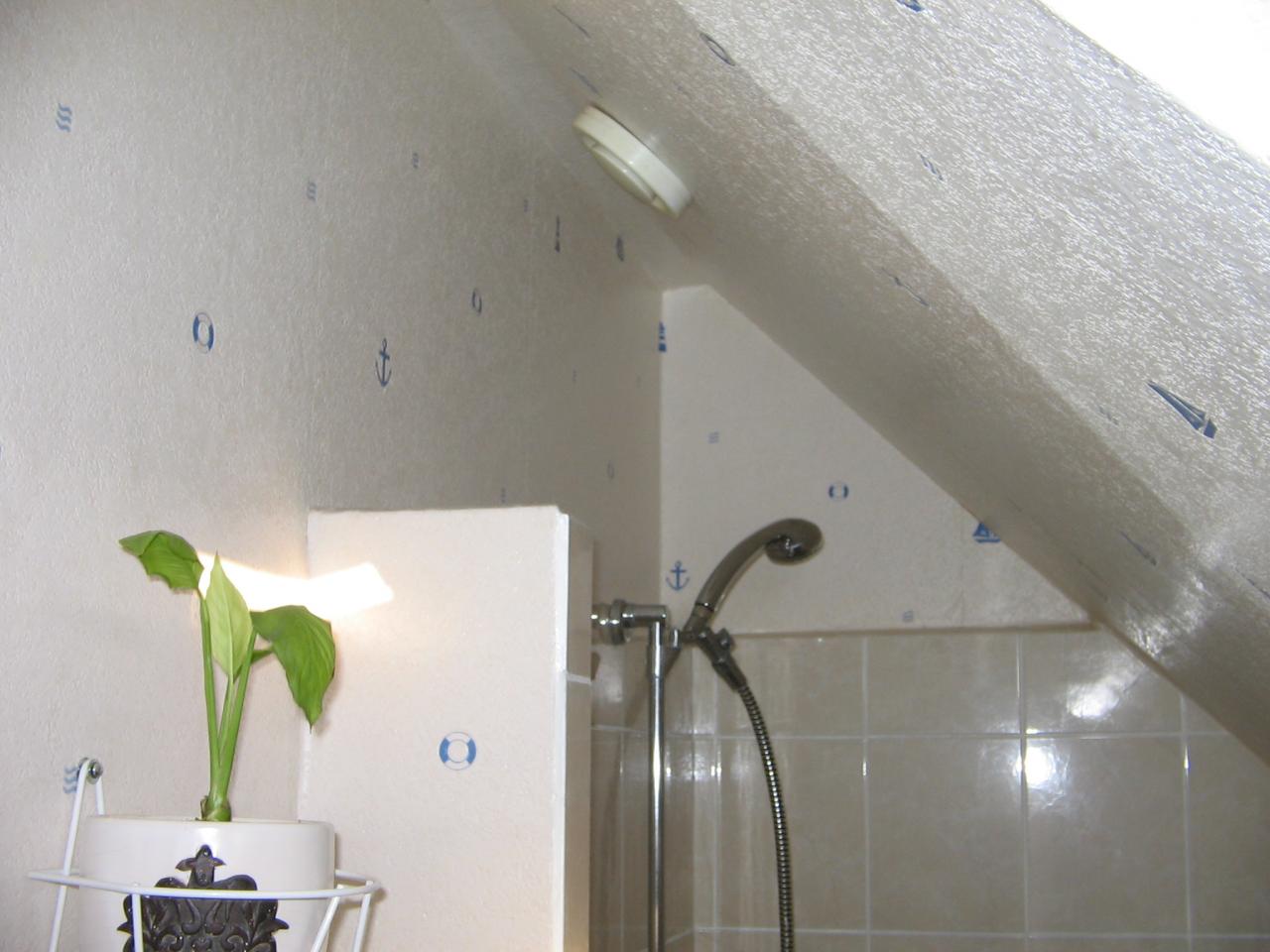

Je possède une VMC dans la salle de bains,mais je ne comprends pas le principe,en effet,j'ai regardé dans mon grenier,mais je ne vois pas de système,est-ce que c'est dans la toiture,je ne sais pas,elle tourne en permanence.
Je vous propose deux photos,peut-être que vous me donnerez une explication.

Peut etre que vos boucheS de vmc sont en faite des extracteurs d'air, et que le moteur est derriere cette "grille"
Nomalement vous avez la possibilité de démonter cette "grille" vous verrez bien ce qui se trouve derriere:
-Soit une gaine en plastique
-Soit un moteur
Salutation

Si tu as de l'isolant dans les combles, il est possible que les gaines soient recouvertes mais le caisson principal doit être visible et accessible. Tu dois avoir également un interrupteur de commande de cette ventilation.

Quand j'enlève la grille,au bout il y a une gaine,mais je ne peux pas accéder au moteur après la grille c'est le toit,alors je ne comprends pas.
J'ai un interrupteur à 2 vitesses à l'entrée de la salle
