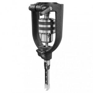

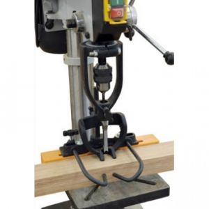

Salut Manu,
Il faut avant tout disposer d'une perceuse à colonne pour travailler avec précision. J'utilise ce kit pour faire du mortaisage :
01/05/2020 à 19h39
01/05/2020 à 19h39
..Effectivement, il y a la bidouille, tout dépend de la précision recherchée. Je préfère tout de même utiliser ma mortaiseuse prévue pour...
Il est évident que ce type de matériel n'est pas conçu pour un usage professionnel et intensif. Néanmoins, si la perceuse sur colonne est de qualité et que les jeux axiaux sont réduits au minimum, cet outil permet de faire d'excellentes mortaises pour moins de 100€
Exemple de kit d'adaptation :.

Merci à tous pour vos conseils et indications ! Pour le moment je pense que par défaut de place dans mon petit atelier et compte tenu d'un usage amateur et occasionnel, que je vais m'orienter sur l'achat d'un Kit de transformation pour perceuse à colonne. Bien cordialement.
