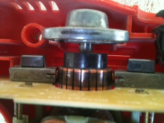

voici une photo de l'intérieure de ma ponceuse j'ai besoin encore de vos conseils ,
je pense que les charbons sont morts et sur la photo on en voit 2 est ce que je peux les enlever et les remettre ou en racheter d'autres.
est ce que toutes les ponceuses de même marques ont les mêmes charbon.
merci encore a tous
lily

As-tu examiné de près tes charbons ? sont-ils devenus très courts ? crachent-ils des étincelles ? le moteur ne tourne-t'il plus que par saccades ?
Tu peux commencer par nettoyer le collecteur, sans abrasif (à réserver aux cas graves, sinon on accélère la détérioration), avec un simple essuie-tout, en faisant tourner à la main.
SI vraiment tu dois remplacer ces charbons, c'est loin d'être standard. Par contre tu peux en trouver sur d'autres machines que des ponceuses. L'idéal est de chercher à la marque et au modèle de ta machine.

si tu agrandi la photo tu dois voir qu'il n'y a plus qu'un ressort qui touche le charbon a disparu,
plus d'étincelle plus rien,
a moins que je me trompe c'est bien a cette endroit qu'il dois y avoir des charbons.
je n'y connais rien,le collecteur c'est koi???
a+ lily

bonjour lily
voir ICI comment se présente un charbon complet

c'est bien cela il ne me reste que les ressort plus qu'a chercher ou en trouver

cela se trouve chez des quincailliers ou le service après vente de la marque
il y a les charbons dit universels, mais il faut s'en méfier car ils sont souvent plus durs que ceux d'origine et usent le rotor assez rapidement ce qui rends la machine inutilisable
mais j'ai la fâcheuse habitude d'acheter les charbons de remplacement en même temps que la machine, du coup j'ai toute une réserve de charbons qui n'ont jamais servit

Effectivement tu dois pouvoir les trouver chez le vendeur quoique certains ne s'encombrent pas de pièces détachées et souvent la machine est HS avant de devoir remplacer les charbons.
Mais là lily tu y est allée un peu fort, si tu continues comme cela tu ne feras pas de vieux os Rigole
Sinon une solution de dépannage, trouver des pièces dont la section est la plus proche possible de l'original et l'ajuster à la lime et au papier de verre.

c'est bon j'en ai trouvé ou je l'avais acheter juste obliger de commander
merci a tous
