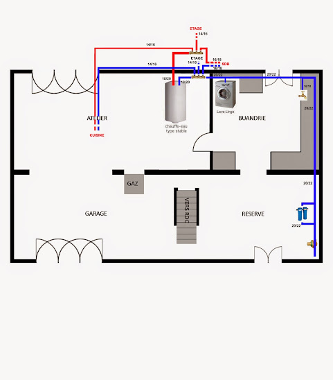

Bonsoir à tous, Je suis en train de retaper une maison de A a Z et le temps est venu pour moi de rénover la plomberie ! En effet, je dois refaire l'alimentation et l'évacuation des eaux de la cuisine, la salle de bain, de la nouvelle buanderie, d'un ballon d'eau chaude (qui remplace le chauffe eau gaz instantané) des WC ainsi que la création d'un premier étage qui accueillera un lavabo, un WC et une douche maximum. Toute mon évacuation débouche sur une fosse septique. Ma première question concerne le diamètre de départ de l'alimentation. Sur mon plan, j'ai opté pour un diamètre 20/22. Mais en réalité, mon tuyau est de diamètre 16 après le réducteur de pression (c'est a partir de ce point que je souhaite refaire la plomberie). Pensez qu'un diamètre 16 est suffisant pour alimenter tout mon système ? Ma seconde question concerne la colonne d'évacuation des eaux grises. J'ai opté pour une colonne de diamètre 50. Pensez vous que cela ira ou dois-je a tout prix opter pour une colonne de 100 ? merci d'avance ! NB: Pour voir en entier les plans faire clique droit/afficher l'image Ci joit mes plans

salut .
quand tu pale de ton tuyau en 16 est ce que tu as une réduction sur le raccord du réducteur .dit nous avant que je n aie + loin merci

Non un diamètre 16 même en section intérieur est insuffisant pour alimenter convenablement une habitation individuelle, il faut du 20 minimum en canalisation principal.
La colonne ou chute vertical ( ici unique) doit impérativement être en 100mm. Le principe de la double chute est toujours préférable pour des raisons d'hygiène sauf si techniquement pas possible par manque de place et dans ce cas il faut utiliser des culottes de raccordement spécifiques pour chute unique.
Le clapet aérateur n'est pas recommandé dans le cas d'une fosse sceptique et en particulier sur la ventilation secondaire en sortie de fosse ou les gazes de fermentation doivent impérativement pouvoir s'évacuer ce que ne permet pas cet accessoire. Il faut donc une vraie VP ouverte à l'atmosphère en toiture.
Toutes les évacuations particulières des sanitaires et appareils doivent êtres au minimum en 40mm, hormis l'évacuation du groupe de sécurité du ballon qui est en 32.
Le robinet de puisage extérieur peut être reporté en amont du réducteur, ceci pour obtenir une meilleure pression, c'est à dire directement celle du réseau.
