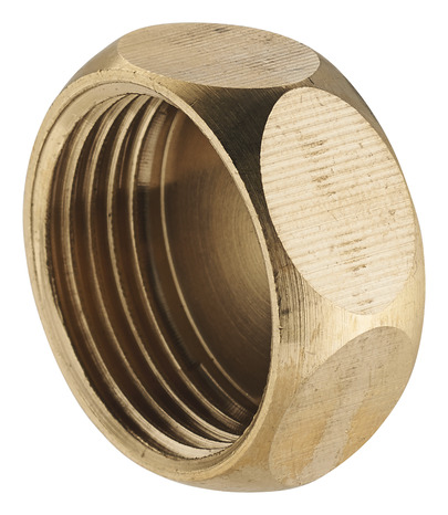

Ça ressemble à quoi un bouchon?
Merci.
16/10/2018 à 15h08
16/10/2018 à 15h08
Ca ressemble à ça
16/10/2018 à 15h52
16/10/2018 à 15h52
oui, ça ou alors intercaler un robinet de passage (encore plus de confort )
