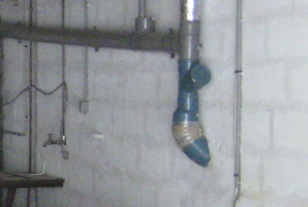

Bonjour, nous devons refaire les tuyaux d'évacuation PVC de notre nouvelle maison, il y a eu des anciennes fuites et le coude pvc qui part à l'égout n'est pas en bon état. il a déjà été colmaté il y a longtemps (mais ne fuit plus). Le morceau abimé se situe à l'emboîtement du coude et du premier raccord. Mais le reste semble à refaire aussi. Nous n'avons jamais fait ce genre de travaux à part siphon salle de bain etc...) Est-ce réalisable pour ou devons-nous demander à un plombier (devis 900 euros...) ? merci

Si vous voulez vraiment tout refaire vous même ,il faudra changer tout les raccords que l'ont visible sur la photo .
2 tes de Diam 100 à 87deg 30 .
1 té de Diam 100 à67 deg 30 .
2 réductions de Diam 100 à 40 .
1 reduc de Diam 125 à 100 .
1 coude de Diam 125 à 87 deg 30 .Mais a la place de ce coude moi perso je mettrais un té de 125 réduit 100 pour mettre en bout un bouchon de dégorgement de Diam 125 pour pouvoir déboucher au cas ou.
Pour le raccord qui ce trouve sur le té {bleu } au dessus on ne vois pas le raccord.
Pour vous facilitez le raccordement sur les tuyau de PVC que vous aurez coupes prenez des manchons de dilatations toute position du Diam des tubes ,graisser légèrement le joint de caoutchouc pour faciliter l'emboîtement .
Il vous faudra aussi du PVC en tube de 40 ,de 125 de la colle en pot .
C'est du travail. courage .

ne va t'il pas falloir creuser le mur pour changer le manchon coude ?

Il éxiste chez Nicoll des manchettes de réparation male
femelle qui servent a repartir sur un tuyau coupé a ras
du mur !
référence ZXX pour 125 et ZTT pour 100 !

J'ai oubliè de vous dire de bien sécher toute les parties à coller sinon risques de fuites ,ne jamais coller si c'est humide.
