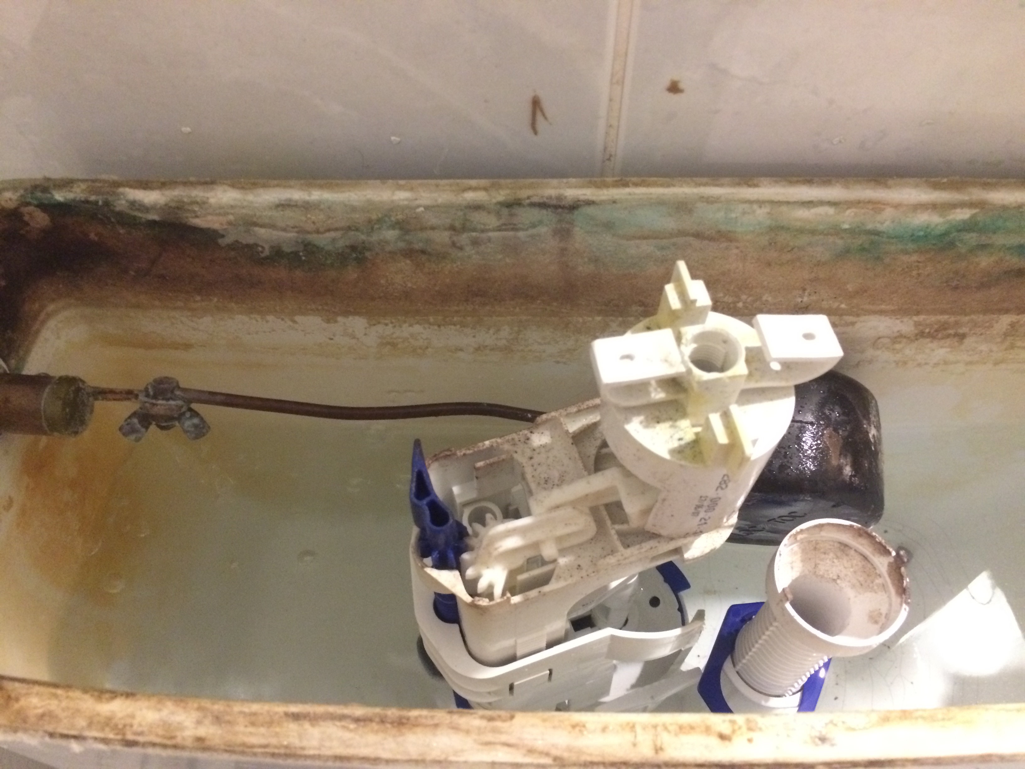

Bonjour Sourire Hier j'ai vu que j'avais une fuite goutte à goutte sur le robinet d'arrêt de mon WC, mais avant de m'apercevoir que le joint était à remplacer j'ai eu la mauvaise idée de toucher un peu le flotteur. Aujourd'hui je n'ai plus de fuite sur le robinet d'arrêt du WC car j'ai remplacé le joint. Le problème maintenant est que la chasse d'eau ne se remplit plus quand je tire la chasse à moins que je ne pousse le flotteur vers le bas manuellement. Alors le robinet flotteur fait écouler l'eau, mais ne s'arrête plus. En gros le flotteur ne joue plus son rôle j'ai l'impression. J'ai essayé de le bouger un peu en vain. A moins que ce soit autre chose ? A vrai dire je ne m'y connais pas du tout en plomberie, et j'essaie de voir si je peux économiser une intervention, car tout marchait très bien il y a 2 jours. Photos : Image 1 Image 2 Merci beaucoup pour votre aide !

En remplaçant le joint du robinet tu as modifié la position du robinet flotteur qui frotte maintenant contre la paroi du réservoir.
Compte tenu de sa vétusté je te suggère de le remplacer par un modèle plus récent qui ne risque pas d'interférer avec le système de chasse.

Suivez le conseil de " Brico30 " changez par du plus moderne .
