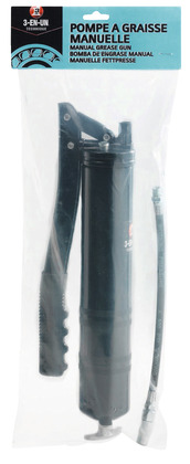

ok... oui je sais que je regarde un peu trop peut être pour une chose aussi simple mais vous l'aurez compris je n'aime pas acheter de la kaka... Clin d\'oeil et puis j'aime bien acheter qq ch qui me dure...
allé dernière avis svp...
que pensez vous de celle ci? la marque est elle bonne ? car il y a une bonne remise...
Ou bien cette Algi ?
03/06/2014 à 20h31
03/06/2014 à 20h31
Il me semble pourtant avoir donné un avis.. T\'es sûr ?
Je n'ai jamais utilisé d'autre modèle que celui d'Algi mais ceux que tu proposes semblent correct... sur l'image !
Rappelle toi qu'une pompe à graisse n'est pas l'outil de première nécessité que l'on trouve habituellement dans une boite à outils. Alors pour deux ou trois graissages annuels tu peux te lancer sur l'un ou l'autre de ces modèles. Et souviens-toi que trop graisser peut nuire parfois au bon fonctionnement d'une machine.
@+ Clin d\'oeil
04/06/2014 à 19h15
04/06/2014 à 19h15
Pour une utilité moindre il y a des pompes pour pas très cher .
Chez Br..D...ot ,le prix 20 € 50 sans la graisse bien sur ,il suffit d'acheter une cartouche .
