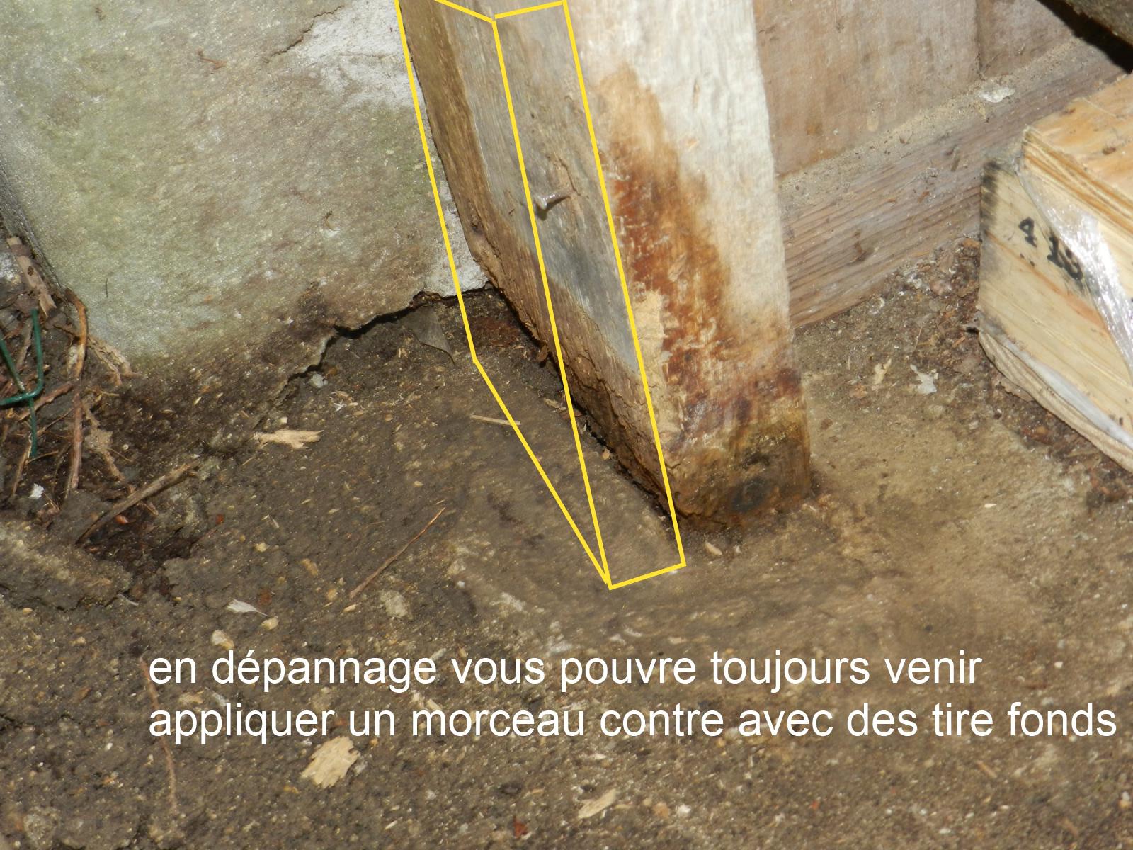

J'ai un souci avec les 2 bastaing de soutien verticaux à l’extrémité de mon bâtiment qui sont pourri à la base.
Le premier à droite a été coulé dans du béton et commence à pourrir sérieusement à la base.
Le second à gauche est posé à même la terre et est complètement pourri (a sa base trou (vide) de 10cm)
Je viens de m'en apercevoir en enlevant 2 grands panneaux de contreplaqué.
Cela peut tenir encore combien de temps?
Auriez-vous quelques conseils?

J'ai rajouté 2 photos, c'est totalement creux en dessous.

si vous ne désirez par remplacer ce poteau de suite
vous pouvez vous dépannez comme indiqué sur l'image jointe

J'ai passé un coup de soufflette à l'intérieur des trous, reboucher avec du béton un peu liquide, fait un petit joint au mastic puis j'ai fixé avec des tire-fonds un bout de bastaing qui repose sur le béton. un coup de lasure pour cacher la misère.
Avec les moyens du bord, je pense du moins j’espère que cela tiendra quelques années de plus.
voici les photos et merci pour les conseils.
