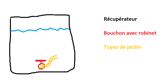

Bonjour, J'ai acheté un récupérateur d'eau, qui est muni d'une sortie (avec robinet et bouchon) tout en bas (une sorte de vidangeur, donc). Le problème est que je ne peux pas mettre d'arrosoir en-dessous (évacuation trop basse). Si, en bricolant, je raccorde un tuyau d'arrosage à cette évacuation, la pression sera-t-elle suffisante pour faire remonter l'eau de quelques centimètres dans le tuyau ? Je vous ai mis un petit dessin en pièce jointe, peut-être que ce sera plus clair. Merci d'avance, Tim

Oui, tant que la hauteur d'eau dans le récupérateur est supérieure à celle de l'arrosoir.
L’idéal est de mettre un second robinet un peu plus haut que l'arrosoir car l'eau puisée au fond est souvent très sale à cause des dépots.

Bonjour, Merci pour votre réponse ! J'ai pensé la même chose, mais sachant que je ne suis qu'un bricoleur du dimanche, je ne sais pas trop si c'est dans mes cordes (et en fait, j'ai peur qu'une fois le trou percé, je n'arrive pas à étanchéiser la chose). Tim

il fallait y penser avant un récupérateur d'eau il faut toujours le mettre sur un socle Ca tourne pas rond là-dedans
comme dit gebu pour un arrosoir
mets cuves de 1000 L je l'ai avait mis sur des parpaings mais j'avais une pompe de surface avec crépine
pas assez de pression pour pouvoir arrosé le potager ou les arbres ( qui était éloignées )
Message(s) : 9689
07/03/2020 à 13h54
07/03/2020 à 13h54
Tu es face à un problème basique, les vases communicants ! Pour qu'un liquide se déplace naturellement d'un point à un autre il faut que l'un des deux se trouve plus haut que l'autre. Et ce n'est pas le fond du réservoir qui compte mais la hauteur du piquage.
En résumé, plus le niveau dans le réservoir sera haut et plus tu auras de pression (10m = environ 1 bar). Plus le diamètre de sortie du réservoir sera gros et plus tu auras du débit.
Et pour terminer sur le sujet, plus le tuyau sera long et sinueux et moins il y aura de pression en sortie..!
