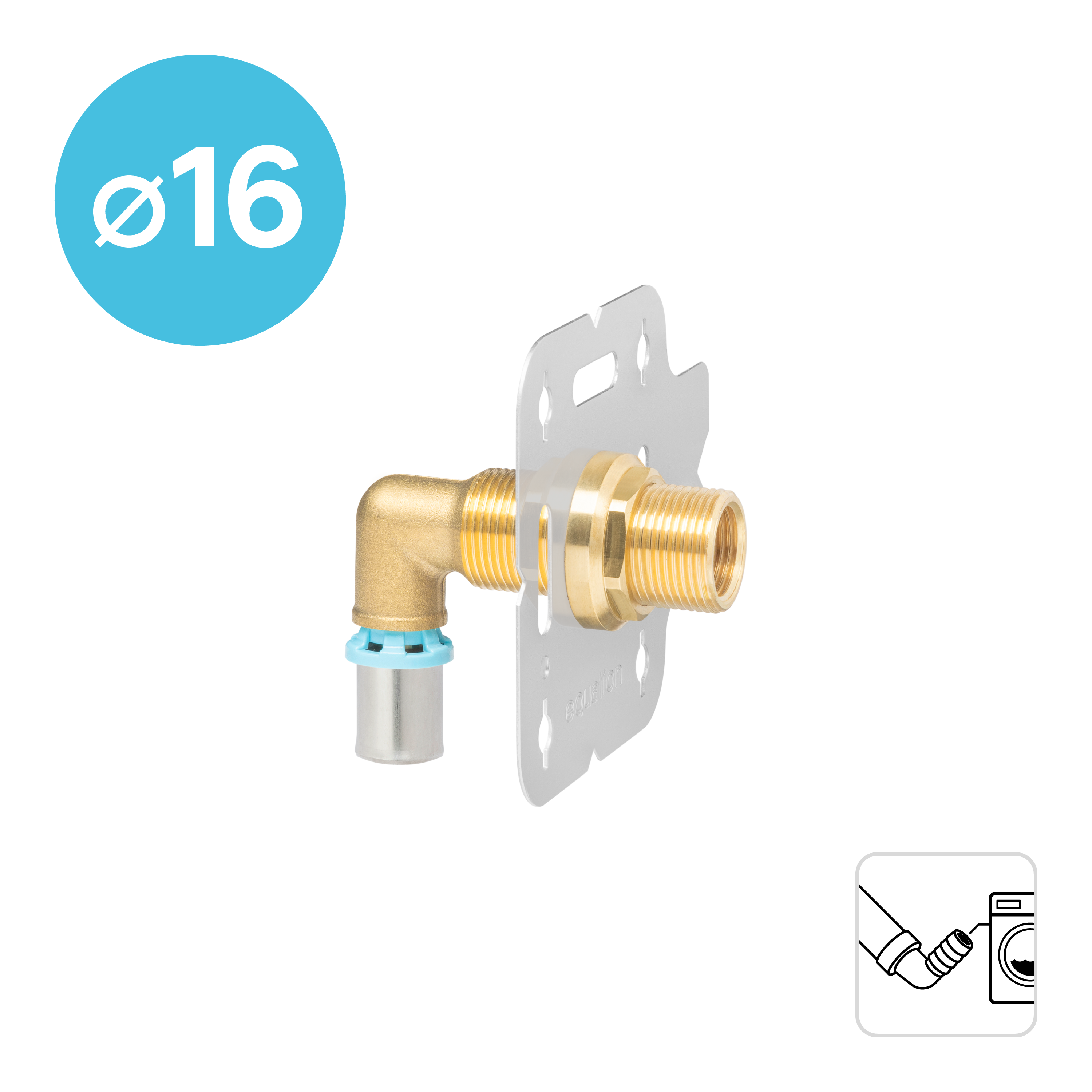

  • Poser une sortie de cloison de type :
, en sertissant avant placo, puis en plaquant en faisant passer la sortie par un trou, avant de poser la plaque en acier pour finir la pose. (dans ce cas j'ai une sortie en  20/27 ce qui fait beaucoup pour des flexibles de robinets souvent en 12/17, j'aurais donc 2 réducteurs a poser en même temps que la vanne d'arrêt...)

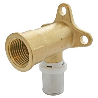

  • Visser sur le mur une sortie du type :
mais je ne sais pas comment me brancher dessus ensuite pour dépasser du placo (via un double mamelon mâle-mâle ?) : je n'aime pas les joints filasse ou téflon (ou pate chimique), trop faciles à rater pour moi dans un lieu qui ne se visitera plus, car je dois être étanche du premier coup, sans contrevisite.

Il y a des sorties de cloison pour douche en 15/21F
https://discount-plomberie.com/196-sortie-cloison-multicouche
Perso je mettrais ça, avec réduction 12/17F 15/21M dedans, une vanne à sphère 12/17 MM passage intégral, et le flex du robinet vissé dessus. La vanne (facultative) sert à avoir moins d'eau à éponger dans le caisson quand on change le robinet de la cuisine. Mais sinon tu peux juste mettre une réduction 15/21M 12/17M.
Comme c'est une sortie de cloison le raccord fileté est accessible et inspectable.
Sinon tu peux mettre des Fixoplac, là tu peux carrément tout sortir y compris le raccord multicouche.
Pour l'étanchéité des filetages, j'utilise soit le Tangit Racorétanche qui est démontable (donc il faut faire attention quand on serre ou desserre l'autre côté du raccord), soit la résine Griffon Kolmat qui n'est pas démontable (beaucoup plus solide) soit la bande fibrée Griffon Kolmat ou Atmoseal qui est plus longue à poser mais hyper fiable.
Le truc pour éviter de casser l'étanchéité du filetage en serrant ou desserrant l'écrou du flexible du robinet c'est simplement de mettre un coude fileté.

Alors : merci beaucoup de tes conseils, que je vais tenter de suivre !
Une telle sortie n'existe qu'en femelle ? J'avoue que je suis plus rassuré par une sortie male et un raccord écrou libre/joint fibre/bord plat. (au passage : peux-tu me confirmer que c'est possible avec ma première solution ?)
Sinon : pour le Fixoplac j'avais déjà écarté ça car ça nécessite de réajuster le multicouche derrière le placo, or tout sera refermé.
Je pensais enchainer directement avec des vannes coudées, pour avoir un axe "flex évier" bien parallèle au mur pour un gain de place. (au passage : idem pour le lave-vaisselle, vers le bas pour le LV, vers le haut pour les branchements évier, mais le lave linge sera dans une autre pièce) Selon toi c'est suffisant pour ne pas casser l'étanchéité du filetage par la suite ?
Donc : si je pars avec une sortie femelle : je mets dedans (collé donc, avec Tangit Racorétanche, au passage : pas de joint filasse possible ?) un double mamelon mâle-mâle, suivi par une vanne coudée avec raccord écrou libre, qui me permet au besoin de gérer la direction finale au mieux selon la position des flex de l'évier.  Ca te semble jouable ?
Autre question : je ne sais pas encore bien le modèle d'évier ni de robinet : quelle hauteur de sortie par défaut me conseillerais-tu ?
