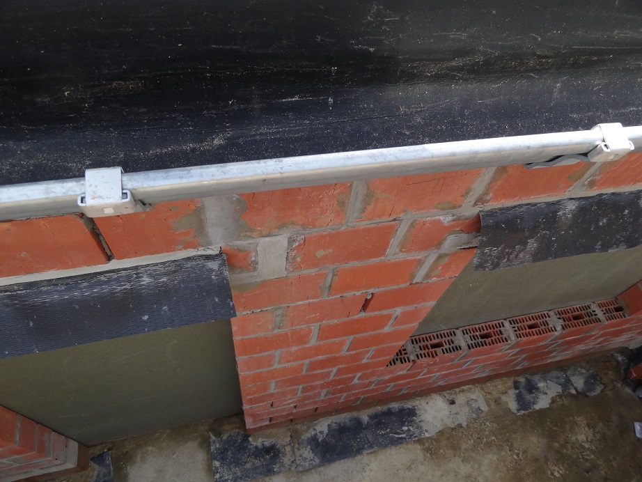

Pour la contre-cloison, bin c'est le soucis. Comme tu peux le voir sur la photo jointe, le mur très moche est trempé. Juste de l'autre côté de ce mur c'est la cour du voisin. Oui il faut que j'empeche l'humidité de se montrer. C'est pour çà que je pensais carrement remonter un mur Ytong juste devant lui en prenant soin de couvrir le mur de roofing sur 1,50m de haut préalablement. Si l'eau passe la vieille brique elle sera bloquée et ne pourra pas infiltrer mon mur ytong. Pareil pour la salle de bain.
