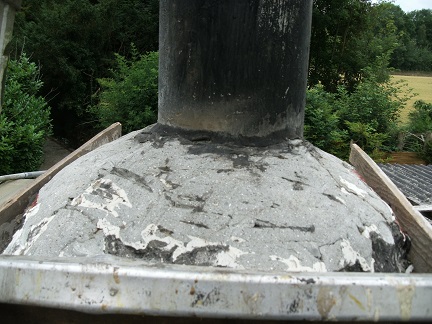

J'ai des infiltrations au niveau de ma cheminée par temps de grande pluie.
J'avais mis du noir bitumeux sur les 4 côtés situés autour du tube, mais cela n'a pas duré il y a des micro-fissures sur le ciment,
J'ai poncé le noir et installé un coffrage auteur de la cheminée,
Il me faut maintenant appliquer un enduit d'étanchéité sur les 4 côtés,
Le problème est de savoir quel mortier appliquer pour avoir une étanchéité efficace et durable dans le temps.
Merci d'avance pour votre aide.

Coucou
Il existe des sorties de toit spéciale c'est horriblement cher en une sorte de silicone
J'ai essayé différents mastic même haute température sans succès

Bonjour et merci pour votre réponse.
D'après un couvreur, il faudrait refaire une application de mortier mais je ne sais pas quoi acheter, il m'a aussi parlé de faire un mélange 50 % ciment et 50 % sable en tamisant le sable pour qu'il soit très fin.
Cordialement.

Coucou
On peut essayer, ke problème c'est la prise au vent qui crée la fissure le long du tube
Il faut essayer, moi c'était plutôt une cheminée inox au travers d'un toit en polyester
Ciment réfractaire peut être, résiste à la chaleur mais peut être pas aux intempéries
