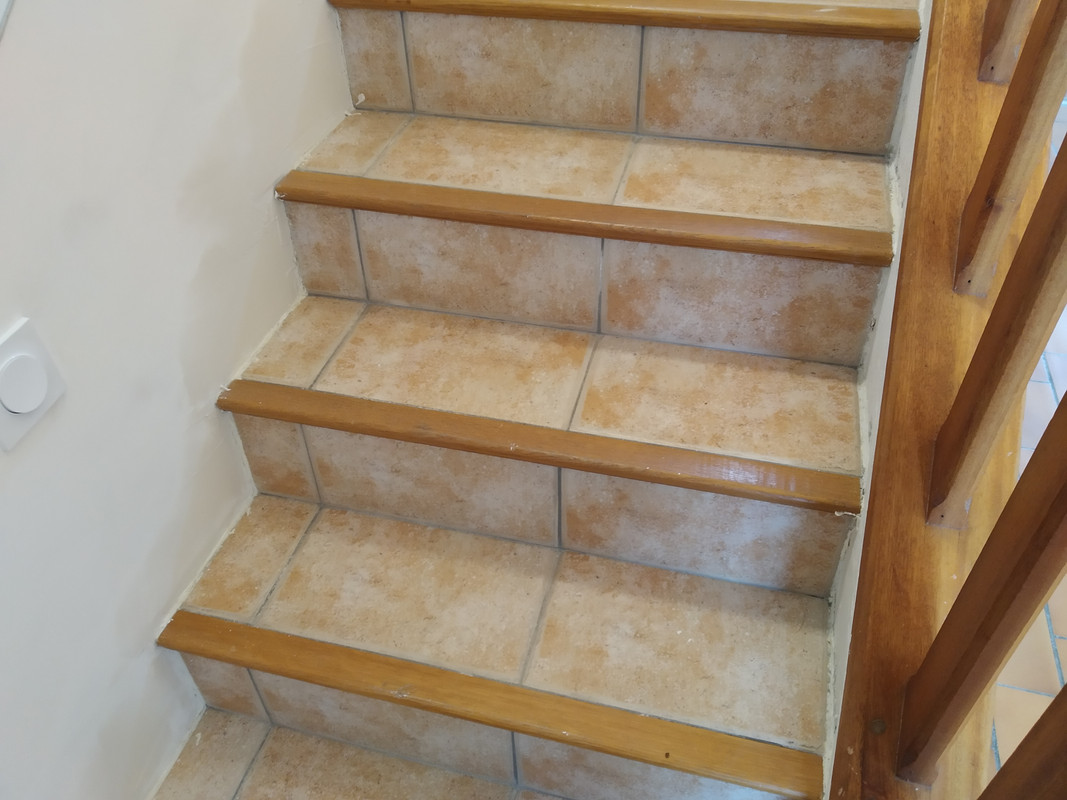

Bonjour à toutes et tous,
Je souhaite moderniser mes marches en mettant un béton ciré. Cependant, il va falloir avant que je fasse sauter le nez de marche en bois. J'avais pensé ensuite reconstruire l'angle au MAP (sans le déport bien sûr), pour revenir dans le prolongement des carreaux, avec pour renfort une cornière d'angle pour plaques de plâtres. Pensez vous que cela soit une bonne solution ?

la réponse est non
maintenant y a t il possibilité de déposer ses nez de marches sans les abimer du moins en surface ,sinon les repositionner a la bonne hauteur une fois le revetement fait

Merci takafer pour votre réponse. Cependant je ne souhaite pas conserver ce nez de marche en bois, mais obtenir des marches avec un seul revêtement.

dans ce cas ,il faudra utiliser un ragréage spécifique pour maçonnerie ,le MAP n est pas fait pour ça ,il finira par lacher malgré sa robustesse

aucun produit rajouté sur un nez de marche escalier ne tiendra dans le temps, 4 ou 5 passages et le produit va se dégrader, surtout que cela ne fera que 1 ou 2 cm d'épaisseur
il faut impérativement protéger les nez de marches

Merci de votre passage.Donc ce que l'on voit en photos ou illustrations pour les escaliers en béton ciré n'est pas possible.. Ou bien venir mettre un nez de marche en alu pour la solidité de l'angle

tout à fait , j'ai vu des démonstrations mais je n'aurais pas confiance sur le nez de marche

Merci les3c19 et takafer pour vos conseils, je vais regarder la solution avec un nez de marche "métal" afin de garantir la robustesse de l'angle.
