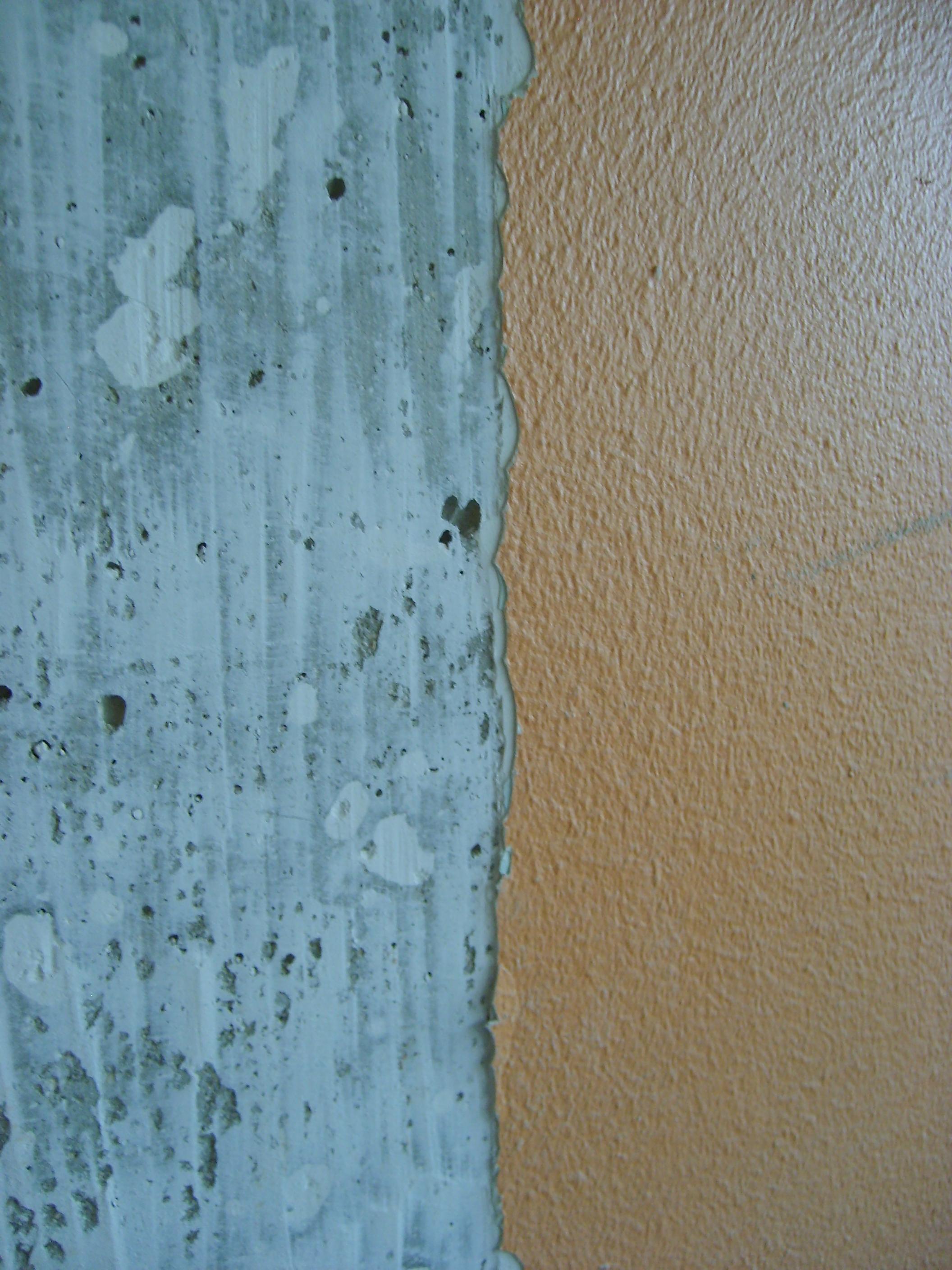

Le mur est en beton.
Voici la photo quand il etait à moitié mis à nu :
Il suffit donc de boucher les gros imperfections du mur, sans besoin de tout enduire, puis peinture d'impression , puis coller le papier peint, c'est ça ?

il ne suffit oas de boucher les grosses imperfections ,il faut un mur correcte ,la texture a peindre comme la toile de verre ne suffit pas a avoir un mur net
personnellement ,je collerai une plaque de platre de 6 m:m dessus le béton avant
